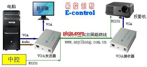

现在大屏幕显示工程VGA信号传输主要由VGA线缆来作为主要的传输介质,通常会选用一些VGA/RGB线缆,如VGA3+4,VGA3+6,RGB75-2/3线缆,如果要传输更远的距离则考虑选用光纤来作为传输介质;这两种传输方案各有优缺点,采用VGA线缆传输优点在于传输距离在0-20米左右比较好,传输图像清晰、无拖尾、重影,且成本低廉;缺点是传输距离在30-100米之间,传输图像效果差、所选线缆质量不好的话还会出现拖尾、雪花、重影等情况,即使加装VGA长线驱动器效果也未必完全解决(会损伤VGA信号亮度和对比度),成本相对较高;采用光纤传输呢,则造价非常昂贵,目前市面上传输单路大概在1万-3万元传输单路信号,这是广大客户所承受不了的,除非几公里至几十公里特别工程场合才能使用;基于目前VGA信号传输使用情况,北京易控创新科技发展有限公司推出系列双绞线VGA传输器解决方案,传输距离可以从0—600米远,传输图像分辨率高达1400*1280/85赫兹,且传输图像清晰、无拖尾、无重影、无延时,价格低廉;通过单根五类/五类以上非屏蔽双绞网线即可将1路VGA信号和音频信号同步传输,该技术是将H和V信号编码至RGB信号上加重处理后发送,仅利用CAT-5电缆的三对双绞线完成VGA、SVGA、SXGA、XGA、SXGA的RGBHV信号的平衡编解码,并采用远距离高频补偿加重处理,带宽高达350MHz。接收端采用业界独有的平衡输入信号缓冲、地电位隔离、可变增益放大、平衡/非平衡转换、五段极点加权均衡补偿、共模信号恢复、输出增益调节、同频信号解码、高保真视频分配等多级广播级视频信号处理技术,同时还具有连续的亮度和对比度控制,多出一对双绞线可以传输音频/RS232/RS422/RS485信号,是大屏显示工程VGA信号传输的理想选择产品,联系电话:010-62170949/13718026980 胡先生,产品网站:www.anyikong.com.cn
连接示意图:
