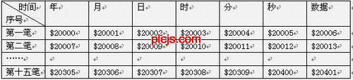

    本例想要实现这样的功能,设置内部的一个寄存器$100每隔1分钟采集一次数据,采集到15笔后停止,把数据及采集的时间存储到内部的RAM。然后通过GETHISTORY把这15笔数据读取到$200开始的寄存器区,按照用户输入的时间段进行查询。比如查询2006/11/30 10:56~2006/11/30 10:58的数据,将符合条件的查询结果存储到$20000开始的寄存器区。
3.2地址分配表
    表1历史数据取出后的存储地址
    表2查询时间起始输入地址
    表3查询时间停止输入地址
     表4查询时间起始指针
    表5查询时间停止指针
    表6控制及标志地址
    表7查询完毕显示结果数据地址

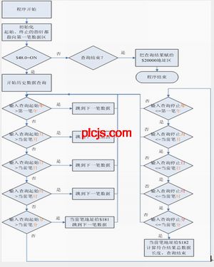

3.3程序流程图(图1)
                               图1 程序流程图

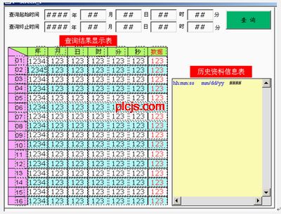

    (1)页面设置

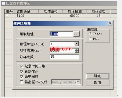

    (2)历史缓冲区设置

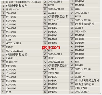

    (3)历史数据读取宏程序
    (4)查询判断宏程序
    (5)将结果赋值显示宏程序
