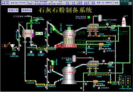

  石灰石粉磨是制备石灰石粉保证石灰石粉品质最为关键的工艺设备。它由磨辊、磨盘、减速机、选粉机、主电机、辅传电机、密封风机、张紧结构、液压润滑站、冷却水组成。
整个生产过程中包括各关键点的数据采集和记录、工艺流程的切换、冷却水泵的切换控制、选粉机的转速控制、液压润滑站的压力控制、石灰石粉磨内的温度、差压及料位控制、生产设备运行状态的监控等,如此多的设备和复杂的工艺运行操作,需要复杂的自动化控制。如下图:(目前#1线已投入生产,#2线正在筹备中)

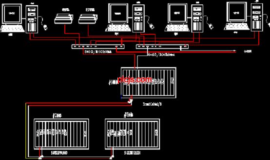

  3控制系统结构
  石灰石粉磨的控制系统采用Modicon公司生产的Quantum系列可编程序控制器。该系统由4台工业PC机与PLC通过网络交换机(冗余配置)构成物理结构为10BASE-T的局域网,工业PC机与PLC之间通过以太网进行数据通讯,数据传输率为10Mbp/s。整个控制系统由主系统和扩展系统组成,负责与现场测量和控制部分之间的数据传输,肩负着全部生产运行工艺、流程的逻辑控制、报警、联锁等。4台工业PC机均运行Windows2000 Professional操作平台,分为两台上位机操作员站,运行ifix3.5组态软件,实现监视、操作、报表打印、事故分析等功能;另外一台为工程师站,运行Quantum系列的Concept2.6组态软件,实现逻辑控制、逻辑与参数的修改、在线监视等功能;还有一台为通讯接口站,通过485电缆完成与6Kv高压综合保护的数据传输。配置结构采用双以太网的形式,保证了自动化控制系统运行的连续性,提高了设备运行的可靠性,保证了安全生产。其系统配置如下图所示。

  (1)为了满足工艺过程的控制要求,控制中心采用了研华的工业控制计算机,其配置为:
CPU Intel PⅣ2.4GB,内存256MB,硬盘80GB,软驱3.5in,光驱52X,彩显PHILIPS 21纯平,101键盘+光电鼠标。
  (2)Modicon Quantum系列CPU-434-12
  (3)Modicon Quantum系列8通道模拟量输入模块11块(包括热偶、热电阻)
  (4)Modicon Quantum系列8通道模拟量输出模块2块
  (5)Modicon Quantum系列32通道数字量输入模块7块
  (6)Modicon Quantum系列32通道数字量输出模块3块
  (7)Modicon Quantum系列以太网通讯模块2块
  (8)Modicon Quantum系列远程I/0通讯模块3块(主1,从2)
  (9)Modicon Quantum系列电源模块6块
