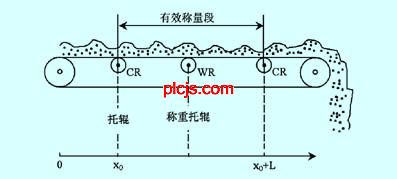

智能电子皮带秤主要有称量框架、荷重传感器、速度传感器以及环形皮带、橡胶耳轴、调速电机、摆线针轮减速机、主从动滚筒等组成。其中主体部分称量框架是一台皮带给料机,采用两组橡胶耳轴与支架相连,构成秤架的支撑点,参见图2。
图2 皮带传送机及其有效称量段
3.1 电子皮带秤的工作原理
如果皮带以速度vo传送物料,在给定的皮带位置xo上任意时间t的流量q(xo,t)可以表示为:
q(xo,t)=w(xo,t)·vo(t)
——w(xo,t)皮带单位长度的负荷
vo(t)皮带速度
则通过位置xo的累计重量q(xo,t)

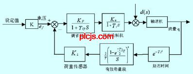

3.2 电子皮带秤的阶跃响应
图3为所示系统的方框图:控制对象为输送给料机,操作部分为圆盘给料机,测量部分为有效称量段,在这个系统中,调节部分采用比例积分控制器(pi)。
设输入er(t)和干扰d(t)的拉普拉斯变换分别用er(s)和d(s)表示,则得响应q(t):;
式中,
图3 一次中和料场自控系统图
3.3 自动配料系统的控制原理
安装在称量框架上的荷重传感器感受皮带上的物料的重量,并将此重量转化为可测线性mv信号;安装在电机尾部的速度传感器检测皮带的瞬时速度,这两个信号一块送给sa-201智能电子积算仪,此仪表及可以动态显示物料的瞬时流量,又可以输出与流量成正比的4~20ma电流信号,后将电流信号输送给西门子的模拟量输入模块ai,又经过plc的模拟量输出模块ao转为4~20madc电流信号,此信号与设定值两者的差值比较后送给变频调速器,由变频器的输出信号来控制电机的频率,从而来控制电机转速的快慢,也就控制了物料的瞬时流量,使物料的流量维持在设定值附近。
