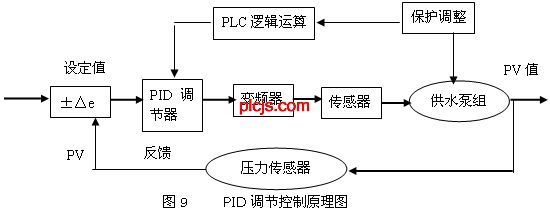

  6.1变频调速控制:
  变频调速控制技术(variable velocity variable frequency control technology)基本原理是根据电机转速与变频器输入频率成正比的关系:n=60f(1-S)/p (式中n、f、s、p分别表示转速、输入频率、电机转差率、电机磁极对数);通过改变电动机工作电源频率达到改变电机转速的目的。
  在对生水泵、反渗透水泵和除盐水泵的变频控制中,实现了对出口压力的过程单回路控制,能及时控制参数偏差,确保生产工艺设备稳定运行。
PID逻辑控制示意图如下:
  采用变频调速技术后,变频器具有手动/自动转换功能,可根据实际生产进行转速的变化。同时,电机水泵的转速普遍下降,减少了轴承的磨损和发热,延长水泵的使用寿命,降低了设备维修费用。

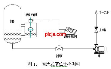

  6.2 雷达式液位检测控制:
  现场水箱采用VEGAPULS雷达式液位计,主要对生水箱、超滤水箱、反渗透水箱和除盐水箱进行液位测量。液位计采用脉冲微波技术,可以在极短时间内对水箱内的液位进行精确测量和控制。控制流程图为:
  雷达液位计采用一体化设计,在测量时发出的电磁波能够穿过真空,不需要传输媒介,具有不受大气、蒸气、槽内挥发雾影响的特点。采用非接触式测量,不受槽内液体的密度、浓度等物理特性的影响。测量范围大,最大的测量范围可达0~35m,可用于高温、高压的液位测量。参数设定方便,可用液位计上的简易操作键进行设定,也可用HART协议的手操器或装有VEGA Visual Operating软件的 PC机在远程或直接接在液位计的通信端进行设定,十分方便。

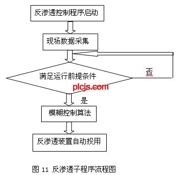

  6.3 反渗透水处理自动控制:
  反渗透水处理自动控制技术是一种高科技的水处理技术,在运行过程中实现自动运行和手动操作无扰动切换。系统引入控制脉冲数偏移量函数的多级模糊控制算法克服了普通模糊控制器连续变量模糊化为有限的离散值所造成的精度低的问题。加入后对清除稳态误差与稳态震颤现象的效果明显;加上多级自修正量化因子和比例因子,可明显提高系统快速性,且系数修改无复杂运算,便于在PLC上实现。
   控制原理图见图11:
图11
图11 反渗透子程序流程图

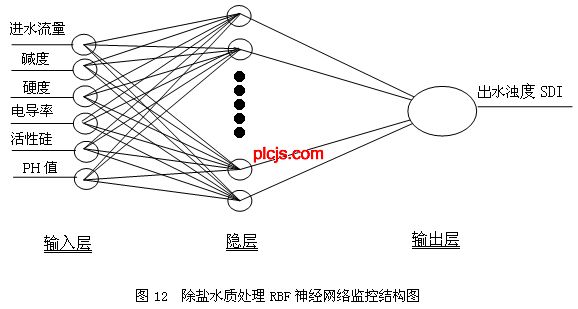

  6.4 水质在线检测技术
  水的污泥指数测定是一个非常有效的水质在线检测技术,通过测定原水,多介质过滤、活性碳过滤前后,离子交换前后等取样点的SDI及FI值,可以有效的监控水处理系统运行,可以判断各个工艺步骤是否正常。SDI值越低,水质越干净.进水水质、水量时刻在变化,是一个复杂的、大滞后多变量参数的动态非线性系统。机理复杂,难于建模。采用RBF人工神经网络技术可以较好的实现在线实时地监测进水水质参数,RBF是三层结构:输入层、隐含层和单数输出层。控制原理图见图12。在除盐水处理过程中,测量进水淤积指数SDI是最重要的水质处理参数,输出层选SDI参数,输入量个数要与SDI输出有密切相关的参数变量,如PH值、电导率、碱度、反应时间,进水流量等,采用RBF神经网络的软测量技术,在实际应用中计算速度快,能够在线查看,更好的达到实时检测的目的。
