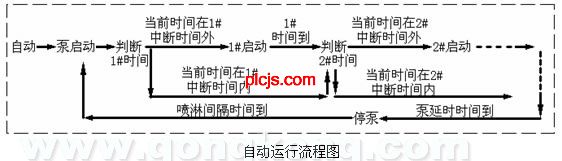

  2.自动
  系统切换到自动状态后,要求先判断当前时间是否允许运行:当前时间是否在运行时间内、中断时间及假期中断时间外。如果当前时间满足运行条件,则先启动泵,泵启动之后判断当前时间是否处于1#喷枪中断时间内,如果在中断时间内,1#电磁阀不运行,接着判断2#喷枪的中断时间;如果当前时间处于1#喷枪的中断时间之外,则启动1#电磁阀。1#喷枪运行时间到,关闭1#电磁阀,然后判断并决定是否启动2#,一直到最后一个电磁阀,最后一个喷枪运行时间到后,判断泵延时时间及喷枪中断时间,这两个时间都满足后开始下一循环。

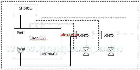

  三、硬件配置
  触摸屏: MT506L 1台
  PLC: Kinco-K306EX 1个
  PLC扩展模块 依据喷枪的个数而定。
  Plt485:支持RS485通讯的中间继电器,数量6~24个,该项目中采用了6个
  四、编程思路
  利用PLC的Port1口同触摸屏通讯,利用Port0的自由口通讯协议同Plt-485模块通讯来控制电磁阀,电磁阀同时还可以通过PLC输出点来控制(此功能已经预留)。

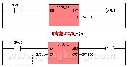

  如上,使用READ_RTC指令读取PLC内部时钟放在VB寄存器,由于在屏的组态中只能使用VW寄存器,所以用B_To_I指令将时间参数由字节型转换为整数型,则时间与寄存器的对应关系如下:
  VB10:星期
  VB11:秒 VW100
  VB12:分钟 VW102
  VB13:小时 VW104
  VB14:日 VW106
  VB15:月 VW108
  VB16:年 VW110
  现在,我们就可以利用VW100~VW110做为判断条件与设定的各种时间进行比较了。
  同时,为了避免PLC长时间工作后内部时钟可能造成的误差,在触摸屏画面中单独做了一个时钟修正功能,以随时校准时间。
  在触摸屏输入校准的时间,然后点击修改,通过PLC程序中的SET_RTC指令则成功更新系统的当前时间。
  2.自由口通讯
  Kinco-K306EX 本体集成了2个串口,这两个串口默认使用Modbus RTU协议,当使
  用自由通讯指令时,自由口通讯被激活。在这里我们使用Port0做自由口通讯,自由通讯的参数定义如下:
  SMB86:自由通讯接受状态字节
  SMB87:自由通讯接受控制字节
  SMB88-SMW94:自由通讯控制字
  然后定义自由通讯时要发送的数据(以2#站为例):
  VB0:B#16#8 发送8个字节
  VB1:B#16#02 2号站
  VW2:16#06 RS485模块默认
  VW4:16#08 第一个继电器,09为第二个继电器
  VB6:B#16#01 打开,00为关闭
  VB7:B#16#98 RS485模块默认
  VB8:B#16#3B RS485模块默认
  将数据设置完毕之后,就可以在需要的时候通过XMT指令将这些数据发送出去来控制RS485模块的继电器动作。
