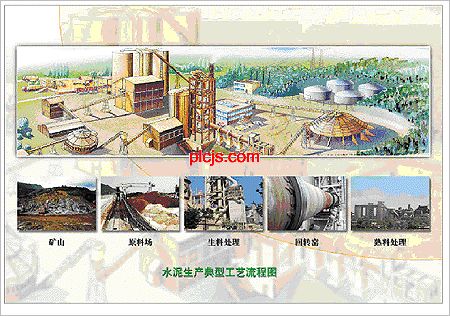

  水泥的生产过程通常可分为三个阶段:石灰石、粘土质原料与少量校正原料经破碎后,按一定比例配合、磨细并调配为成分合适、质量均匀的生料,称为生料的制备;生料在水泥窑内煅烧至部分熔融,所得以硅酸钙为主的熟料,称为熟料煅烧;熟料加适量石膏、混合材料共同磨细成粉状的水泥,并包装或散装出厂,称为水泥制成及出厂。
  下图为水泥厂水泥生产典型工艺流程图:
