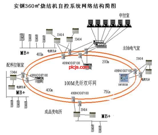

  自动控制系统实现对整个烧结机生产设备的联锁控制,实时数据的采集与分析,过程与设备状态的监控与报警,过程趋势数据的采集与处理,报表打印,画面显示。完成了生产设备的基础自动化及过程计算机控制。各个PLC站、上位监控机、工程师站之间采用双环路光纤配置的TCP/IP工业以太网连接,构成了烧结生产的综合监控网络。
  根据烧结工艺对自动化系统的要求,360m2烧结机计算机自动控制系统采用施耐德Quantum 140 系列PLC(CPU模板:140 CPU 53414A;通讯模板:140 CRP 93200,140 CRA
93200,140 NOE77101;输入模板:140 DAI75300,140 ATI03000,140 ARI03010,140 ACI03000;输出模板:140 DRA84000,140 ACO02000)可实现配混系统、烧冷系统、成品整粒系统、主抽风系统、主粉尘系统及电除尘卸灰系统的逻辑顺序控制,对主抽风机、点火炉等生产工艺的数据采集处理及回路控制。系统网络配置简图如图1。
  系统由5台PLC、3个工程师站和10个监控站组成。基础控制层采用Quantum 140 系列PLC,PLC主站与分站之间采用远程I/O方式扩展。各PLC站通过网络通讯模板、交换机、TCP/IP工业以太网与工程师站或监控站可进行通讯,传输速率为100M pbs,传送介质为超五类屏蔽双绞线。系统具强大的数字量、模拟量及回路处理功能,具备模板化、体系结构可扩展的特点,包括CPU、I/O模板、I/O接口、通讯模板、电源和底板等。监控系统(HMI)采用Intellution公司的iFIX3.5监控软件,实现生产过程工艺流程及各参数的采集显示、报警、回路控制画面,历史数据存储及趋势图,报表等监控功能。操作系统为Windows 2000,编程软件采用Concept2.6,它支持5种IEC标准语言,系统提供了派生功能块(DFB),并可在Concept2.6应用程序中反复调用,如果一些特定的算法或逻辑控制需要改变,只需修改DFB功能块即可。

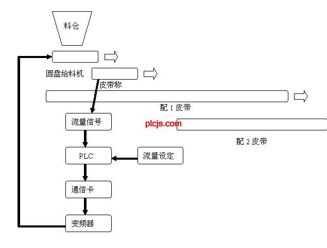

  根据工艺要求和现场实际情况,系统从整体上分为机旁操作和计算机联锁运行。机旁操作是指操作人员在现场操作箱上进行设备的启动、停止及设备运转速度设定。当一台设备于机旁操作状态时,不再参与系统的其它联锁。计算机联锁运行是指处于自动运行的所有设备每一时刻都参入各自联锁条件,如运行安全联锁、工艺参数联锁、启动或停止顺序联锁等,有效地防止因下游设备故障而引起上游皮带堆料。以配混系统为例,阐述控制原理。如简图2。
                                              图2
  在圆盘配料系统中,给料量主要由圆盘的转速决定,并且与圆盘的转速成线性比例关系。处于机旁手动操作方式时,操作工可手动调节操作箱上电位器来控制变频器频率,从而控制圆盘给料机的转速。处于自动运行方式时,中控室操作工可从上位监控机设定流量给PLC,同时电子皮带秤测出一个实际流量信号反馈回PLC参加PID运算,最后,得到一控制量,通过MB+网控制变频器,从而控制圆盘给料机的转速。达到控制物料流量的目的。配1、配2、混1等皮带机自动控制程序上做了严格的连锁控制,避免了下游设备故障停机引起上游皮带堆料问题。
