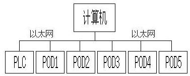

    某设计院设计一轧钢生产线,共包括精轧A线、精轧B线、中轧线、粗轧区、定径机5部分。电气部分包括PLC、人机界面、变频器、低压电器及其他,由于此5部分生产线距离较远,所以选用5台人机界面来实现不同系统的操作显示,同时由一台PLC实现系统的控制,即N:1多重连接方式。此前该设计院对几个专业人机界面厂家的产品进行通讯试验,但结果均不理想,有的连接台数不够有的甚至通讯失败。
    2、通讯方案选择
    我们给用户提供两种方案:即上挂以太网、以RS-485方式直接通讯。
    (1) 上挂以太网
    因GE90-70本身可以上挂以太网,我们提出的方案是5台人机界面和PLC同时上挂以太网。人机界面选用富士电机新近推出的UG30系列产品,其中一款高性能的人机界面自带10M以太网接口,不需要任何配件即可建成基于以太网的网络系统,它本身具备通讯网关功能,从PLC到计算机或者从计算机到PLC的双向通讯都可以通过其收发数据,连接到以太网上的UG30和PLC之间可以进行N:N无协议通讯。人机界面选用UG330H-VH4,功能及特点如下:8.4寸、32768色 TFT、自带以太网接口、可以与市售的所有PLC通讯、还可以直接和变频器、温控表及串行打印机等外围设备进行通。
    (2) 以RS-485方式直接通讯
    由于GE90-70 PLC的通讯模块具有双通讯口,这样我们充分利用此两个通讯口分别挂2台和3台人机界面,均以RS-485方式通讯。
    1#作为主机2#、3#作为从机,4#作为主机5#为从机,它们之间通讯距离最大为500m,波特率为115200bps,主机和PLC的通讯波特率为19200bps,这样能够保证不会出现通讯滞后和通讯干扰现象。原来2#、3#、5#人机界面上需各加装一RS-485通讯模块,经过我们反复通讯试验后来取消了该通讯模块只要几根通讯电缆并联在一起即可以正常通讯,这样为用户节省了几千元的成本。人机界面选用UG320H-SC4,128色,7.7寸,在性价比上较UG330H-VH4合理些。
