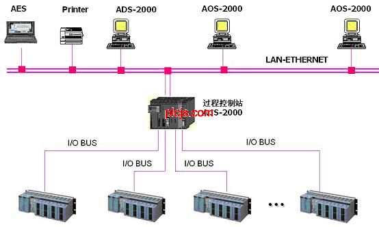

图1 控制系统示意图
系统由一对冗余控制站ACS-2000、一对冗余数据库站ADS、一台工程师站AES以及两台操作员站AOS(一台位于2500高炉中控室另一台位于脱硅控制室)和一台打印机组成。相互间通过FL-NET控制总线相互连接。
ADS操作系统采用Windows2000 Server,AES和AOS操作系统采用Windows2000Professional。
控制站和数据库站,操作员站之间的通讯采用广播通讯——周期性地由控制站主动把广播数据发送出去。
广播的速率可以人为设定,也可由系统设定,系统的缺省设定为200ms,AOS画面在显示相应数据时不需要再访问控制站,因此使用广播点制作的画面刷新速度较快(1s以内)。
人机操作界面(HMI)可以完成工艺流程动态画面显示、传动系统运行状态显示和操作、工艺参数设定、操作方式的选择、生产报表统计、打印以及故障显示等功能。
