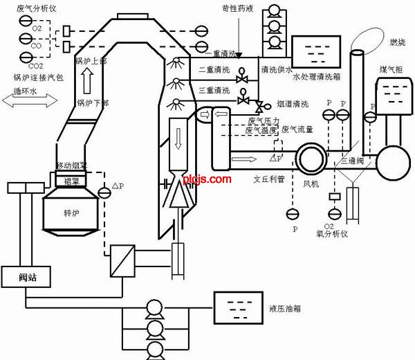

   在转炉吹炼过程中,转炉中产生约1450℃的高温废气,主要成分是CO,O2,CO2,N2和SO2,还有大量的灰尘,约吨钢10~30kg,在炉口用裙罩来收集,在收集废气的同时形成裙罩内外炉口微差压(±20Pa)以稳定转炉内腔工况,由移动烟罩和上、下部锅炉内热交换器对废气进行冷却,冷却水转化成蒸汽、水混合物(约250℃)进入汽包,汽包系统实行全自动方式控制,并有充分的安全控制措施。除尘过程中,有一定量CO被燃烧(约占CO总量的10% )。在除尘塔中进行连续三重水洗除尘,热交换中生成的蒸汽由蓄能器储存,自动完成蒸汽产耗平衡;在降低了温度和去除了灰尘后,使废气达到了可燃煤气的净度要求,在满足进一步的成分条件下进行煤气回收,或者在烟囱顶部燃烧放散到大气中。整个气体流程的动力源是引力风机。废气处理流程见图1。
图1 废气处理流程
   OG系统按功能分为(1)煤气系统;(2)锅炉系统;(3)氮封系统;(4)设备清洗系统;(5)蒸汽系统。根据影响烟道气流量和方向的因素—吹炼状态、煤气是否回收、OG紧停三状态将OG分为5个状态来运行和控制:正常运行,煤气放散时A类紧停,煤气回收时A类紧停,煤气放散时B类紧停和当煤气回收时B类紧停。正常吹炼时,OG各功能单元,特别与废气流向相关的设备,均要依次随着吹炼状态信号完成炉次过程的控制。当OG向A,B紧停切换时,各功能单元的运行控制也相应改变。
