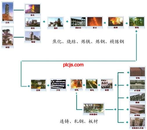

    目前阿钢炼钢厂拥有国内先进的60 吨超高功率直流电弧炉2座,75吨LF钢包精炼炉2座,年可生产80万吨钢。图1为公司的生产工艺流程图。
图1:钢铁行业生产工艺流程图
