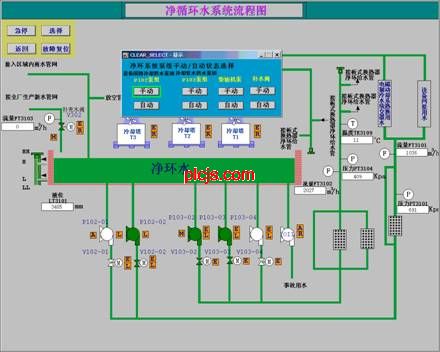

1、流程图:
流程图为操作员主要操作监视画面;流程图部分显示了该系统所需的设备以及相关设备的状态和相关的测点。

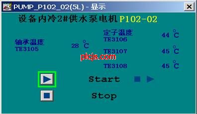

2、操作显示:
设备操作行为分三种:联锁行为、手动行为、顺控行为。无论设备本身处于手动或自动状态,联锁行为优先级最高,总是有效;当设备处于手动状态时,手动行为有效;当设备处于自动状态时,顺控行为有效。点击流程图画面上的设备,在主画面弹出该设备的PLC操作面板。PLC操作面板为操作员操作PLC设备在上位机进行人机对话的手段, 操作面板可根据用户要求进行设计。操作面板分别为开关量操作面板和模拟量操作面板。

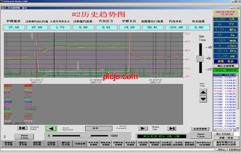

3、 趋势显示
系统能提供历史数据的趋势和实时数据的趋势显示。
