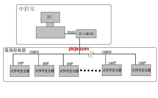

     转炉远程数据传送系统结构如图1所示,该系统包括一台PC机,一台科威带CAN通讯的32点的PLC,以及放置于现场的15台式样号发生器。
这几个层主要的工作包括:
  1、最底层为现场控制层,操作工将当前转炉炼钢的工艺用数字表示的方式,传送给中控室。同时操作工根据中控室发过来的指令进行下步作业。数据全部通过CANBUS进行传输。
  2、最上层为中控操作室,中控室有一台带CAN通讯的PLC,这台PLC作为CAN主站与现场的15个式样号发生器进行数据交换。根据此现场要求,CAN通讯设置如下:通讯速率为20K,0级任务为100ms,带扩展效验。 由于需交换的数据量较大,为了保证通讯效果,PC与PLC之间采用了RS485通讯。

   现场测试的数据显示:单个从站发送数据,在1秒钟内中控室可以收到并反送指令给此从站。10个以上从站同时发送数据给中控室,在3秒之内可以完成跟所有从站的数据交换。此设备在武钢现场已经使用1年多,运行状况良好。
