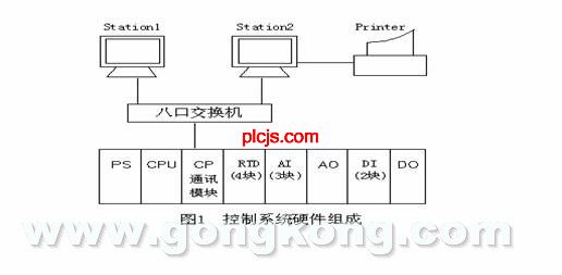

1、为了可靠的对现场数据和信号执行采集,实现集中监控,控制器采用进口PLC GE-FANUC 90-70系列,它是一种功能强大、性能稳定可靠的控制器。监控站选用工业PC研华610系列。整个硬件系统及网络配置如图1所示,图中所示设备均通过 UPS供电, UPS选用山特系列,在外部电源故障的情况下,可保证计算机监控系统正常工作一小时。
2、软件设计
监控站软件操作系统安装Windows2000 SP4,相关监控软件采用Cimplicity 6.0。两台监控站属于对等站,通过工业乙太网与工控PLC相连,共同完成汽轮鼓风过程控制的操作及实时数据的监视、运行参数的历史趋势、重要参数的报警记录、报表打印、手/自动操作方式的选择、报警值、停机值、过程设定值的调整。
PLC编程采用Versa软件,支持模块化程序结构,程序根据整个子系统不同的控制对象作成相应子程序功能块,由主程序进行调用。子程序功能块主要包括定风压系统的调节、防喘振系统的调节、数据采集与处理逻辑联锁等。

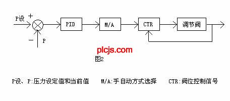

⑴ 定风压系统的调节:根据高炉生产工艺运行情况要不断对风压进行调整。根据风压设定值和当前值经PLC计算,通过模拟量输出模块发出4~20mA的信号控制电液伺服阀,电液伺服阀通过油压来调整风机静叶的开度(21°~79°),从而实现向高炉供应不同的风压值,通过监控站画面完成定风压调节手/自动操作方式的选择和所需风压值的设定。实现回路如图2所示
