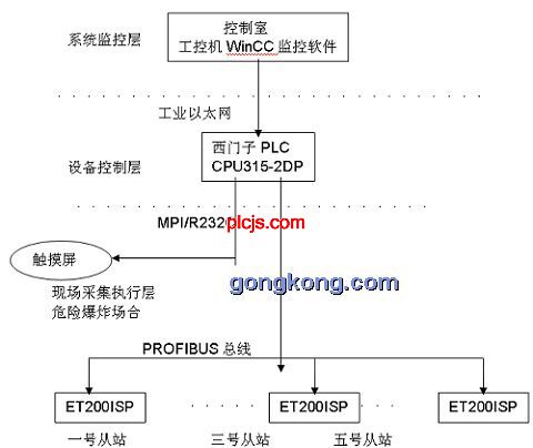

  为使本系统设计更方便、灵活,安装简单、快捷,调试、维护方便,便于扩展和信息集成,及长期成本降低,本系统采用现场总线控制系统(FCS),同时尽可能的突出 “控制接近现场”的理念,本系统控制结构如下:
  系统监控层、设备控制层均安装在主控室,采用工业以太网方式进行通讯;触摸屏及各个从站均处于现场环境实现全分布式控制。
  根据整个系统的设计要求,该底火成品装配线的控制系统分为主控室的监控和设备控制及现场的全分布式控制。
  监控层:监控软件选用WinCC监控软件,选择512点的配置;采用工业以太网与西门子PLC通讯。
  设备控制层:依据设备高可靠的要求,以及整体结构的方式,PLC控制器选取西门子的CPU315-2DP作为主控设备,其MPI口通过R232C适配器与触摸屏通讯,DP口通过PROFIBUS总线与现场分布的从站通讯模块进行数据处理。

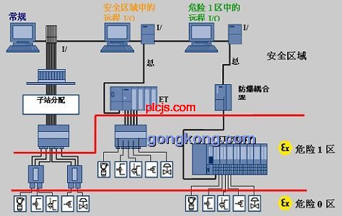

  现场采集执行层:现场的操作由触摸屏完成,从站的通讯模块采用ET200ISP系列的IM151-2通讯模块,I/O模块选择本安型ET200ISP模块。
  ET 200ISP分布式I/O系统是本方案中的一大亮点,该产品能够应用到危险一区,连接来自于危险0区的信号。
  通过采用西门子分布式控制系统及其他电子元气件的合理使用,整个底火成品自动装配线的运行十分流畅;不仅有安全保证,而且效率有了很大的体高,达到每分钟能完成13发底火成品的成功自动装配,达到了非常理想的效果。
