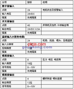

  【系统控制要求】

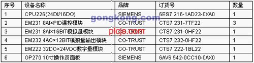

  【系统设备清单】

  CPU采用西门子SIMATIC S7-200系列的CPU226,扩展模块采用TrustPLC系列的CTS7-200 I/O扩展模块;
  系统容量大,如果采用温度与动作分离的实现方案,则系统最大可扩展到40个温区
  性价比更高,用小型机的投资实现了中型机的控制规模,大大降低了系统成本
