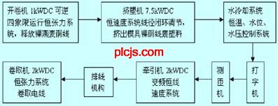

    恒线速度恒张力调节系统用以牵引机的速度为全线的基准速度,实现前后张力分段。收盘机为卷取张力调节系统,放盘机为开卷机张力调节系统,前后张力方向相反。挤塑机的速度应跟随电线的牵引速度,同时也受线径的扰动调节。挤塑机温度控制分四段独立控制,也受线速度的影响。水冷却系统采用水箱与水槽循环水温度控制方案。卷盘的自动排线系统采用以线速度、卷径、线径作为变量控制电机。整个系统用PLC控制启动和停止。系统结构如图1所示。
    电缆生产线采用PLC控制整个系统的运行,用变频器来控制牵引机,DSC直流调速装置用来控制卷取机,收卷机和挤塑机,通过PLC在生产过程中进行采集控制变频器和DCS,从而实现生产线的启动,升速降速与运行。系统因些而可靠易于操作。
图1  电线生产线设备及系统结构图

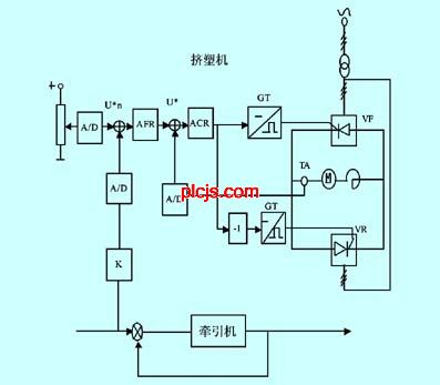

    (1)开卷机的工作。开卷机由DCS400控制,形成一个张力、电流双闭环调速系统,它按照牵引机速度进行调节。开卷机张力给定,张力反馈信号和开卷机电流、张力双闭环调节系统构成了开卷机的调速系统,随着生产的进行,开卷机上的铜线盘半径不断减小,相应的电机转速必须逐渐增大才能保持电线上的张力恒定,但实现裸铜线的线圈半径检测很困难于是我们采用电缆张力负反馈,这样根据张力反馈信号的大小来调节开卷机的转速,在整个过程中开卷机随着牵引机的速度转动,从而使电缆张力保持恒定,如图2所示。
图2  开卷机工作原理
    (2)牵引机的工作原理。牵引机[1.2]是一个大惯性环节,通过变频器来控制其启动、调速和停车,用它来提供基速,开卷机、卷取机和挤塑机跟随牵引机的速度运行,从而才能保证电线的速度恒定,从而电线上的张力很小,牵引机的速度给定电压通过一个比例调节器加在挤塑机的速度给定端,作为挤塑机的速度给定信号;这个信号决定了塑料的流速,从而决定了电线的线径的粗细,因而牵引机的速度必须保持基本恒定,对于不同的线径,通过变频器施加相应的给定,通过高度以满足生产所需电线直径的线速度。但这个信号与线径检测仪输出的线径信号之间形成一个大滞后的闭环控制系统,实现线径回控的难度相当大。
图3  牵引机工作原理
3.2 电线生产的总体工作过程
    先启动开卷电机及在给定段加一个微电压给定,让生产线上的电线有一定的微张力;再启动挤塑机,即将牵引机的电压给定通过一个比例运算器用DCS400实现转速、电流双闭环调速系统的给定端,使挤塑机先稳定运行下来,同时挤塑机中的热电阻朋电,上料器中的塑料也随温度的升高而开始溶化;牵引机接着启动,采用变频器控制调速,对于不同规格的线径采用相对立的电压给定信号,电线越粗牵引机速度越小,相应的给定电压也越小,卷取机最后启动,也是由DCS400实现张力、电流双闭环可逆调速系统,从而集中保持电线上的张力恒定。卷取机和开卷机形成了独立的控制系统。
