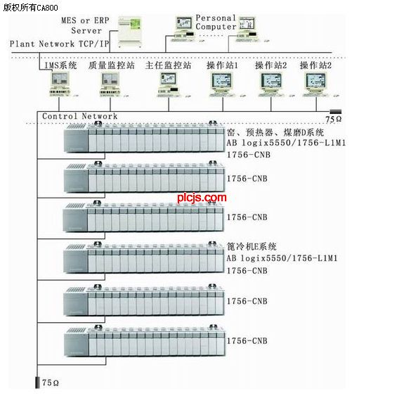

  我公司一线4000t/d自动化生产控制系统原为日本东芝Tosline2000集中性控制系统,自1985年1月正式投产至2000年已运行15年,暴露出以下问题:厂商不再生产备件、单指令编程对维护工程师造成局限性;自控系统经常死机;系统程序时有丢失;系统内增加设备非常困难及系统传输速度较慢。以上这些问题给生产带来较大安全隐患。因此,在2000年1月我们与北京冶金自动化院合作,对窑、预热器、煤磨、篦冷机自控系统进行了系统改造,采用了美国ABControl Logix5550过程控制系统,它是基于集中型控制系统和集散型控制系统的中间产品;采用双绞线网络中的线型网络控制结构,其网络结构示意见图1。
  图1 改造后的自控系统网络
图1所示的网络结构中只有2个过程逻辑控制器LPCS(1756-L1M1),每个LPCS的扩展内存为512kb,而每个工作站又互相独立,这就要求每个CNB(Control Network Bus,控制网络总线)模板的质量绝对可靠;由于烧成D系统原设计中的许多设备是从篦冷机E系统起停的,这就产生如下瓶颈现象:1)当1个LPCS出故障时,WS(Worker Station工作站)发出的指令一直在寻址,当累计寻址超过扩展内存时,系统出现死机;2)由于AB公司程序结构设计的局限性,即应用程序为1个软件包,因此系统组态需全线停机。3)WS互相独立,安全性能较好,但上位修改较繁琐,1个上位参数的修改需对每台WS进行重复操作,维护人员的工作量相应增加。
