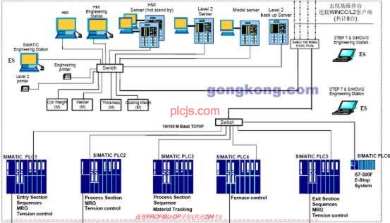

  L1是全线基础自动化控制的统称,全部选用了西门子产品。中央控制单元由9套S7-416-2DP 和1套S7-315F构成;现场信号采集及动作执行采用PROFIBUS-DP网络,全线共用了近300个DP子站;交流变频电机传动全部使用MASTERDRIVER 6ES70系列变频器,用CBP2通过DP网络连接到PLC控制系统。
  人机界面(HMI-Human Machine Interface)是在WINCC V6.0平台上开发的,采用了Server-Client模式,为了提高系统的可靠性降低停机时间使用了冗余功能。
  PLC框架、WINCC Servers/Clients、L2 Servers/Clients及具有以太网功能的单体设备之间采用10M/100M/1000M以太网连接,根据设备间的距离远近分别采用光缆、双绞线连接。
  整个控制系统的以太网配置如下图所示:
  该项目的最大特点就是设备点多面广,工艺复杂,需要大量的参数设定、状态监控。如果采用传统的硬件操作台点进行控制则很不直观,而且也需要非常大的硬件投入。所以我们采用HMI操作为主,操作台操作为辅的方式,即只有线路起停控制在操作台上,几乎所有其他操作、状态显示、故障诊断、事件记录、过程数据归档等都在HMI上实现。这样既节省了大量的硬件投入,同时也提高了系统的直观易用性,随着硬件线路的减少相应的故障率、维护量也可以大幅度的降低。
