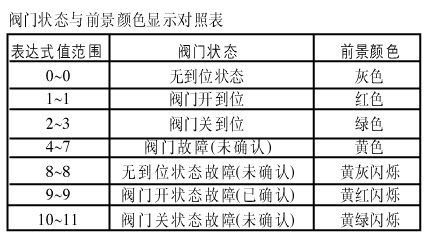

本文作者代伟先生,原上海工业自动化仪表研究所系统工程总部工程师。 关键词:iFIX 控制 随着信息时代的飞速发展,现代工业企业对生产的管理要求也不断提高,要求不单局限于通常意义上的对生产现场状态的监视和控制,同时要求把现场信息和管理信息如产品质检标准、设备管理信息、设备维修标准等结合起来,通过对这些信息的综合处理,形成一个意义更广的工业过程控制系统,即综合监视管理系统。对于其中的监视状态和数据处理结果,要求能通过Intranet甚至Internet进行访问,而在传统的监控上又对设计提出了控制方式灵活、设计快速、扩展方便等要求。Intellution公司为了满足现代企业管理的要求,早在1998年就推出以iCore为核心的现代控制方案——iFIX Dynamics系列。下面结合工程应用从两个方面的要求,就iFIX的解决策略进行阐述。 一 实现控制方式灵活、设计快速的要求 iFIX最显著的结构特点是它完全基于对象,这个对象的含义很广泛,包括组成组态部件的最小单元,以及对这些最小单元的组态策略,而每一个对象都有自己的多种属性,最为灵活的是这些属性可以通过VBA在运行时进行改变。iFIX在以下几个方面可以实现控制方式灵活、设计快速的要求。 1. 可以形成全局性的组态方案,方便设计和修改 iFIX提供一个全局性的组态策略,设计人员可以在做细致的组态工作时直接调用全局策略,不必在每一个控制对象组态时重复去做。就拿工业现场阀门的颜色状态显示来说,一般阀门的状态信号有阀门打开(MV101IO)、阀门关闭(MV101IC)、阀门出错(MV101IE),操作人员通过阀门的前景颜色的变换来反应阀门的无到位状态、阀门打开、阀门关闭、阀门故障(已确认)、阀门开状态故障(未确认)、阀门关状态故障(未确认)、无到位状态故障(未确认)7种状态。设计人员可以在控制阀门前景颜色的数据源表达式中输入M101IO.F_CV*1+M101IC.F _CV*2+M101IE.F_CV*4+M101IE.F_ NALM*8,当该表达式的值发生了变化,其状态也跟着变化,因此,根据其值的变化给出不同的前景颜色,如表所示。 ![]() 这样可在全局性组态方案中组建公用策略,并将其命名为ThresholdFM。 组态时,直接调用公共的方案:user.ThresholdFM,这样可以减少很大一部分的工作,使组态时间大大减少,同时当用户的颜色显示要求变化时,设计人员只需要改变全局方案,并不改变组态画面,方案更灵活。这种全局性的策略在iFIX中对其可动态变化的属性都实用。 2. 有效的查找替换功能 iFIX提供了功能强大的查找替换功能,可以对对象的属性、组态、脚本编辑等信息中的内容进行查找替换。一般的工业控制系统,其设备类型不多,每一种设备的控制方式大都相同,这样只需要对每一类设备建立一个完整(包含动态颜色变化、旋转、运动以及VBA编辑)的组态样本,形成自己的图库,细致组态时就只需要调用这些样本,在设计时加以全面考虑,对调用的样本进行简单的查找替换,就可以把样本组态变为实际组态。如上述阀门,我们对其前景颜色进行了组态,再加上一些VBA脚本,如Mousedown事件发生时,打开其公用操作窗体,传递自己的信息到公用窗体显示。包含这样多的组态信息,一般对于一个设备需要5~10min,但如果用查找替换功能,5s就可以完成,比如该阀门为MV101,对于MV102、MV103…只需从自制图库中引入样本,对其进行查找MV101,并替换为MV102、MV103…就可以把样本中属性、组态、脚本编辑中所有MV101变为MV102、MV103…这些阀门的组态工作也就完成了,而且方便快速。对于多条生产线来说,这种功能的优点更为突出,比如一号生产线的设备命名中包含10(MV101),二号生产线的设备命名中包含20(MV201),依此类推,只要先组态好第一条生产线,然后建立副本,对整个副本进行查找10,替换为20、30,第二、第三条生产线的组态工作就在十几秒钟内完成。这种功能除了减少工作量、缩短设计时间以外,还避免了人为重复性工作带来的错误,工程准确性大大提高。很多监控软件也具有查找替换功能,但能做到这一步的还只有iFIX。 |
