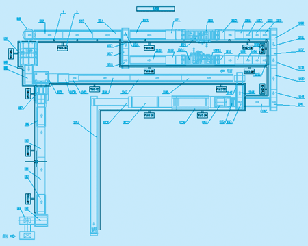

图 1 平面电控系统的组成示意图
2.1 控制系统的组成
控制系统由配电柜,控制器件柜,变频起器柜,两台回潮机的两门单独的控制柜以及分布在各段设备旁的I/O从站组成。见图1。

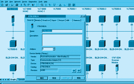

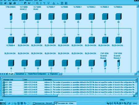

整线控制系统的现场总线的主站(Master)为1756-DNB/A网络扫描器,整个总线上共挂接了9个Danfoss的VLT 5000系列变频器,16个TURCK公司的BL200系列分布式I/O从站,两台回潮机的两个单独控制器通过1747-SDN扫描器与ControlLogix5555通讯,注意1747-SDN要配置为从站(Slave)模式,因为在一个现场总线中只能有一个Master。另外GP2600也通过一个DeviceNet网络适配器作为一个从站挂到总线上。
系统通过ControlLogix5555机架上的1756-CNBR/A(带冗余功能)ControlNet网桥与车间中央控制室的ControlNet相连,可以进行通讯及程序调试。
2.2 总线的设定和连接
总线的参数及各个从站的参数在Rockwell网络配置软件RSNetWorx(Ver 4.12以上)中设定。如图3所示:
