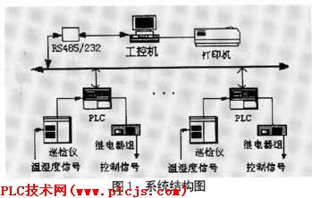

    修水县蚕桑局蚕种孵化楼共三层,每层有6个孵化室,根据技术要求和孵化室的地理位置,我们采用了按层控制的方案,即每一层的6个孵化室为一个独立的控制系统,使用一个PLC对其温度和湿度进行控制,各PLC通过双绞屏蔽线与工控机互联,整个系统为二级计算机监控,系统结构如图1所示。图中温湿度变送器采用北京昆仑海岸传感技术中心的JWSF-3AC-E型温湿度变送器,该变送器为三线制电流远传,输出为标准的4~20mA电流信号(两路);巡检仪也采用北京昆仑海岸传感技术中心的XSL/A16BS3巡回检测报警仪,具有16通道4~20mA电流输入(实际只用了12通道,其中6个温度通道6个湿度通道),输出为数字信号,共19位,其中D18~D14为通道编码,D13为极性,D12~D0为温湿度数值,各通道数据分时巡回输出,通过设置各通道的量程上、下限还可巡回显示各通道的温湿度数值;PLC采用西门子S7-200系列CPU226(增加扩展模块EM223),由于西门子PLC提供的是RS485串行接口,而工控机只提供了RS232串行接口,所以在PLC和工控机之间必须使用RS485/232电平转换器。
    控制方案为:安装在各孵化室的温湿度变送器将孵化室的温湿度信号转换成4~20mA的电流信号并送至巡检仪,巡检仪根据事先设置的量程上、下限将电流信号转换成温湿度数据并巡回显示,同时还以二进制形式巡回输出这些数据至PLC,PLC以开关量的形式采集这些二进制数据,并按照规定的格式将这些二进制数据转换成各孵化室的温湿度数据,然后与按工艺要求设定的温湿度数据进行分段比较、判别,发出控制信号,控制信号经控制板功率放大,驱动相关执行器(空调、加热器和补湿器)实施孵化室的分段温湿度控制。采用上述控制方案既保证了在工控机或通信发生故障时,可根据巡检仪显示的数据,采用人工调节的方式对孵化室的温湿度进行控制,又避免了在PLC中增加A/D转换模块,从而确保了系统的可靠性,降低了成本。

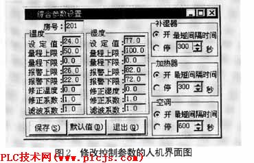

    根据控制方案及用户要求,工控机主要完成下列功能:工艺流程的设置,控制参数的修改,实时数据的显示、报警及保存,蚕种销售的管理等。我们选用Delphi作为前台程序设计语言,设计各种人机界面和工控机部分的通信程序,Microsoft Access作为后台数据库系统,用于保存各孵化室的分段温湿度设定值、整点实际值、报警记录及蚕种销售记录等,修改控制参数的人机界面如图2所示。
    由于工控机既要完成人机界面操作,同时又要与PLC进行串行数据通信,为了保证人机界面的操作不影响数据通信的正常进行,而数据通信的进行也不会造成人机界面的停滞或反应不及时,我们在程序中引入了多线程的机制,将程序处理的任务分为两个线程:响应用户操作线程和数据通信线程,并且把响应用户操作线程作为主线程,该线程具有最高优先级,以保证系统能够快速响应操作员的各种操作,而数据通信线程的优先级设为较低。
