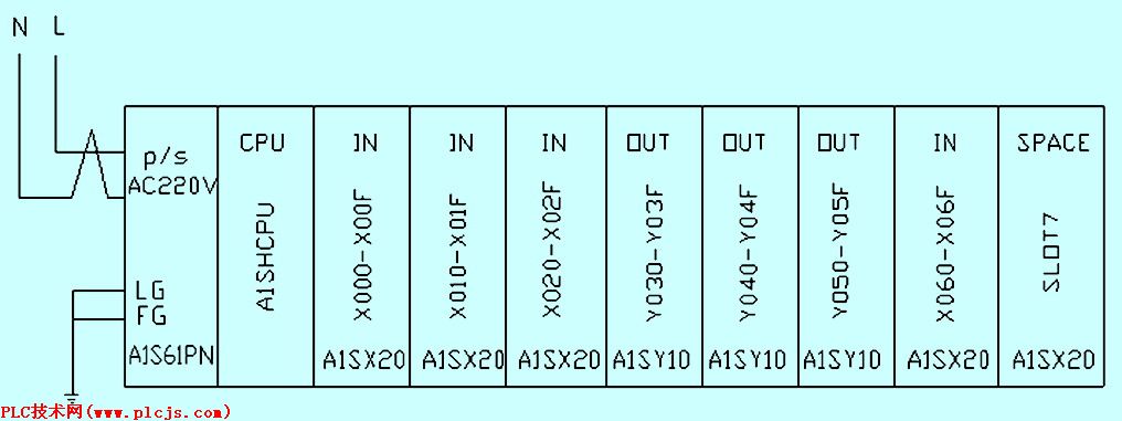

根据控制功能要求,需要对设备进行各种逻辑、顺序、过程控制,包括对设备的手自动控制、各种报警输入、输出,信号反馈等的多层控制等,对PLC的输入输出的点数要求较多。其中,PLC控制的输入信号包括:操作台的启停按钮、压力表的高低压反馈信号、各个电机运行反馈信号、转速表高低速反馈信号、各种故障输入信号等共42个输入点;PLC控制的输出信号包括:各个电机、电磁阀、变频器、状态指示输出等共38个输出点。本系统中采用三菱MELSEC A系列中的A1SH CPU模块及其扩展I/O模块,包括1个A1SHCPU、1个电源模块A1S61PN、4个继电器型输入模块A1SX20、3个继电器型输出模块A1SY10,1个连接底盘A1S38B(8 Shots)等。三菱A1S系列PLC配置的如图1所示,所控制的主要对象见附表所示。
图1     PLC的硬件配置
附表     PLC控制对象
