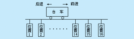

2  工艺过程动作要求
    图1是自动仓库采用台车运送物品的示意,整个仓库有10台台车,用1台可编程序控制器进行控制。在台车每个对应停车位置上设置一个限位开关或光电开关,可自动复位,并分配给相应的输入地址,图中的编号是各停车位置的编号。台车可以前进(正转)、后退(反转),也可做高、低变速运行。系统设有用于起动和停机的按钮,这些均为PLC的输入元件。台车要用一台电动机拖动,电动机正转和反转各需要一个接触器,是PLC的输出执行元件。每台台车用一个数据开关设定台车停车目的位置,并以BCD码输入给控制器。台车运行的操作方法是先在数据开关上设定台车停车目的位置,然后按下运行起动按钮,则台车开始运行,并最终停在所设定的目的位置。

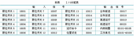

3.1  I/O分配及PLC机型
    用一台可编程序控制器即可完成10台台车的自动控制任务,本文中以一台台车的控制为例,来说明其控制系统的构成。系统的控制部分选用莫迪康公司(Modicon)公司生产的PLC,工业输送车控制系统的I/O分配表见附表。
每台台车使用了3块开关量输入模块,以接收台车位置信号、启动操作命令和台车停车目的位置设定。同时使用一块输出模块,以驱动台车运行。表中输入寄存器30001用来寄存数据开关设定的台车停车目的位置,用BCD码表示。由于各仓库的呼车指示灯状态一致,为了尽量减少占用PLC的输入输出点个数,采用小电流的发光元件并联在一起,然后接在一个PLC输出点上。
