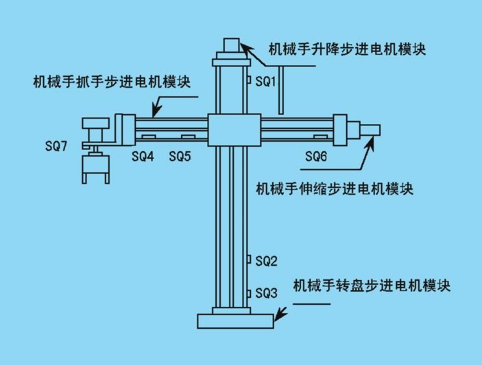

图1   四自由度机械手限位开关示意图
图1为四自由度机械手的限位开关示意图,其中SQ1~SQ7为限位开关。其作用是保护运行时不会因为过限而造成机械上的损坏。

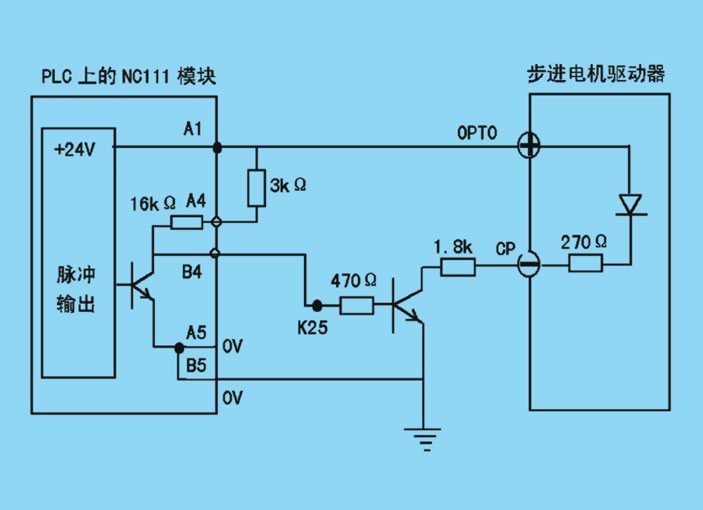

机械手的伸缩、升降、转盘、抓手的运动是由步进电机驱动器来控制的,型号为SH-2H057。其步进电机驱动器的输入脉冲和电平信号是由PLC上的NC111模块来提供的。其电路原理图如图2所示。
图2   机械手工作的电路原理图
(1) 步进电机驱动器
本驱动器的输入信号共有3路,分别是:步进脉冲信号CP、方向电平信号DIR、脱机信号FREE。它们在驱动器内部分别通过270Ω的限流电阻接入负输入端,且电路形式完全相同。OPTO端为3路信号的公共正端(3路光耦的正端输入),3路输入信号在驱动器内部接成共阳方式,所以OPTO端须接外部系统的VCC,如果VCC是+5V则可以直接接入;如果VCC不是+5V则需外部另加限流电阻R,保证给驱动器内部光耦提供8-15mA的驱动电流。

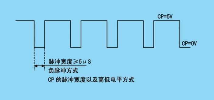

a)  步进脉冲信号CP
步进脉冲信号CP用于控制步进电机的位置和速度,也就是说,驱动器每接受一个CP脉冲就驱动步进电机旋转一个步距角,改变CP脉冲的频率,能改变步进电机的转速,控制CP脉冲的个数,则可以使步进电机精确定位。这样就可以很方便的达到步进电机调速和定位的目的,本驱动器的CP信号为低电平有效,要求CP信号的驱动电流为8-15mA,对CP的脉冲宽度也有一定的要求,一般不小于5μS,如图3所示。

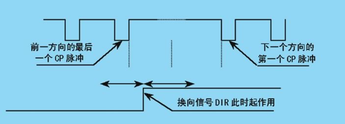

b) 方向信号DIR
方向电平信号DIR用于控制步进电机的旋转方向。此信号为高电平时,电机正转;为低电平时,电机反转。电机要转向,必须在电机停止以后进行,如图4所示。
图3   CP的脉冲宽度以及高低电平方式
图4   方向信号DIR
