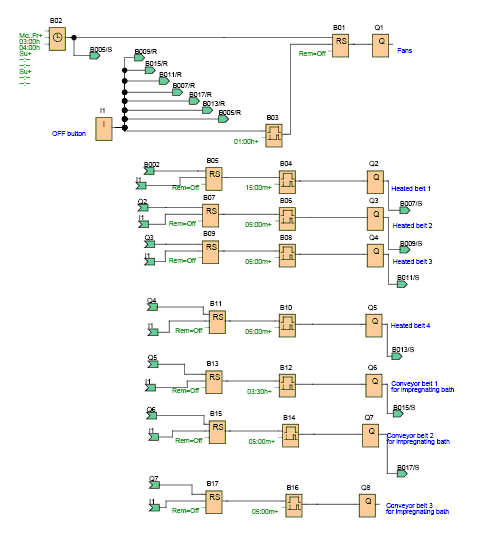

  需求 LOGO!可以应用在纺织品浸渍过程中。在这个过程中,捆绑的纺织物被解开放入一个浸渍池,并在加热传送带上被烘干。LOGO!自动控制浸渍和烘干的传送带。
   LOGO!解决方案
   浸渍过程由集成在LOGO!内的定时开关自动起动。每天3:00 am,Q1风扇开始提供通风。15分钟后,第一条加热带Q2开始起动。然后加热带Q3,Q4,Q5隔五分钟后起动。由于加热带需要很长的时间来预热,所以通向浸渍池的第一条传送带起动后要经过3.5个小时后才投入使用。分别连至Q7和Q8的第二条和第三条传送带隔5分钟后起动。当所有的传送带运行时,纺织物被送到浸渍池,然后在加热带上被烘干。一旦这个过程完成,浸渍传送带和加热带可以由I1按钮立刻停止。风扇继续工作一个小时。

  -LOGO!230RL
  -I1 OFF按钮(NO)
  -Q1 风扇
  -Q2 加热带1
  -Q3 加热带2
  -Q4 加热带3
  -Q5 加热带4
  -Q6 浸渍池的传送带1
  -Q7 浸渍池的传送带2
  -Q8 浸渍池的传送带3
  优点和特性
OGO!能够保证传送带平缓的自动起动,这样可以避免大的输入电流冲击。起动和关闭传送带都经过了仔细调整。集成的定时开关使得烘干带能够提前预热。延时长短更改起来很方便。和传统方案相比,所需要的部件较少。如使用传统方案需要使用8个时间继电器,用于控制时序。安装、接线、参数设定均很繁琐。系统可靠性也较差。应用LOGO!丰富的控制功能和高集成度的优点,不仅实现了控制需求,而且极大地提高系统的适应能力和可靠性。
