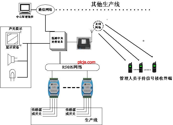

    生产线监测系统主要是实现对生产流水线各工位的监测功能,完成对生产线各工位故障、帮助呼叫、生产线的计件数据等信息实时监测,并将当前状态信息采用实时输出到相应的显示设备上,使当前生产线上的工位状态一目了然,同时将信息实时传送给管理人员,管理人员能随时随地及时了解当前工位的状态,做出相应的管理措施,从而实现对整个生产线的科学管理,达到提高生产效率、保证生产质量等作用。
主要有如下功能:
1、 生产线当前工位的状态处理、显示;
2、 生产线异常工位的报警、帮助呼叫等信息输出、显示;
3、 生产线异常工位出现故障和需要帮助时,系统通过无线方式及时通知管理人员;
4、 生产线自动计件功能;
5、 各类生产线采用统一集中式管理,并提供强大的生产数据处理功能:
A、 生产数量的保存、统计、查询、分析;
B、 故障记录保存,供查询、统计,分析故障原因提供依据;
C、 历史数据保存一年以上,提供按年、月、日、时等方式查询功能;
6、 系统和管理人员的通信方式,采用无线方式,管理人员可在厂区里任意活动,都能接收到信号,及时了解到当前生产线的工作状态。
A、 可采用本公司开发的无线发射基站和便携式信号接收器,无使用成本,通信实时性高,不存在延时问题。
B、 使用GPRS方式,通过短信方式发给用户手机上,距离无限制,但需使用移动网络,需要少量通信使用成本。
7、便携式信号接收器显示信息:
A、 生产线状态;
B、 工位故障信息;
C、 工位帮助信息
D、 当前生产的计件数据。
系统方案框图
