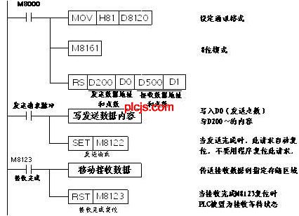

五、采用三菱FX1N系列PLC的通讯程序实例如下:
图1 PLC通讯程序实例
