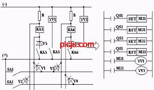

    (2) 矩阵电路的编程处理
图4 二极管顺序控制原理示意图及对应梯形图
    矩阵二极管顺序控制电路是原床电气系统中的重要组成部分,PLC梯形图的转换原理,如图4示。其动作如下:
    a. SA1合上,SA2打开,KA5线圈通电吸合并自锁,此时KA5线圈及R上的电压基本相等,约为12V,KA6线圈被短路脱吸。
    b. SA1打开,SA2合上,KA5线圈被短路,KA5脱吸,KA6线圈通电吸上并自锁。
    c. SA1、SA2同时合上,由于KA5、KA6线圈同时被短路,所以V1也处于上述导通状态,但KA5、KA6总是处于脱吸状态。
    根据上述要求可得出SA1、SA2与KA5、KA6的逻辑关系,如表2所示。从表2可看出,SA1是KA5的置位端,KA6的复位端;SA2是KA6的置位端,KA5的复位端。这种状态可由PLC内部的置位、复位指令来实现,其梯形图如图4示,图中M21相当于KA5,M22相当于KA6。
表2 顺序逻辑控制
