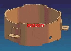

机座角板焊接是一道重要的生产工序,其目的是将角板通过凸焊机焊接固定在机壳上,使电机得以安装在风扇总成的风罩上。机座角板的分布有三等分均布的,也有非三等分分布的。传统的焊接方法是: 操作者将机壳放入根据机座焊接高度定制的焊接夹具中,将角板放置在带有磁钢的夹具定位块内贴住机壳;将带有机座的焊接夹具置于凸焊机的焊接电极上;踩下脚踏开关,凸焊机焊接;手动旋转夹具到下一个角板焊接位置,重复步骤3,直至焊完所有角板;取下夹具,将焊好的机座取出,完成一次机座角板的焊接操作。
图1 机座示意图
    由于人工转动夹具,操作者在焊接时顶住夹具的作用力大小不同,会造成角板轴向定位存在误差。同时,整个操作过程操作者要重复转动多次,致使操作者劳动强度较高。种种问题影响了产品质量和生产效率,因此我们设计了一套半自动角板焊接夹具来解决上述问题。
