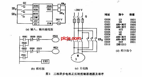

2.1三相异步电机的正反转控制
  要求当按下正转按钮,电机连续正转,此时反转按钮不起作用(互锁),按下停止按钮电机断开电源,按下反转按钮电机连续反转,正转不起作用。图1所示为三相异步电机的正反转控制原理图。

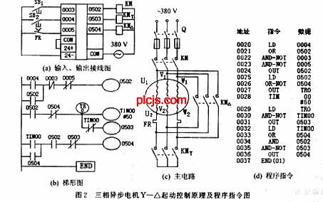

2.2三相异步电机的Y—△启动
  要求起动时电机接成Y型,经过一段时间自动转化为△形运行,要求Y形断开后△形才能启动,防止Y形未断△形启动造成电源短路。图2所示是三相异步电机Y—△启动控制原理图。

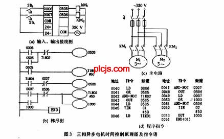

2.3三相异步电机时间控制
  要求第1台电动机M1启动5 s后,第2台电动机M2自动启动,只有当第2台M2停止后,经过5 s延时,M1自动停止。图3所示是三相异步电机时间控制原理图。

    程序输入正确后,分别按图1(a)和(c)连接PLC外部接线及主回路线路实现电机正反转控制,按图2(a)和(c)连接线路实现电机Y—△启动,按图3(a)和(c)连接线路实现电机的时间控制。此设计可以一次性把3种控制电路的程序全部输入,同时控制3种电路,运行时,按下SBF,SBR电机正反转启动,按下SB1,SB2控制电机Y—△启动,按下SB3,SB4电机顺序启动,互不干扰,事半功倍,实现了一台PLC同时控制多种电路形式。
