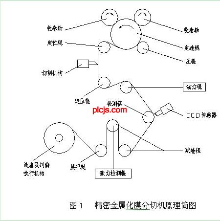

  精密金属化薄膜分切机由放卷机构、切割机构、收卷机构、各功能辊以及张力控制、纠偏控制和检测装置组成见图1 精密金属化膜分切及原理简图。其工作原理为:从放卷机构放出的金属化薄膜原料,经展平辊,张力检测辊,赋能辊,纠偏系统,进入切割机构,原材料经分切后,由收卷机构分别收卷成符合标准的膜卷。

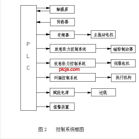

  控制系统见图2 控制系统框图。
  PLC完成运算,控制各部分动作,实现系统的自诊断功能;
  触摸屏作为人机界面,接受操作者指令,设定和显示各种运行参数;
  变频器驱动主拖动电机,为各传动机构提供运动和动力;
  放卷张力控制系统采用恒张力放卷,保证原材料在分切过程中不变形,不起皱;
  收卷张力控制系统采用恒转矩收卷,使收卷好的成品料卷松紧适当,膜卷端面整齐;
  纠偏控制系统纠正由于原料或传动过程中各种因素引起的偏差,使分切过程中刀口始终保持在金属化薄膜隔离带中心部位,确保留边精度的实现;
  赋能电源输出0~900V可调的直流电压,经赋能辊施加在金属化薄膜的两面,在膜料传送过程中,将存在于薄膜介质中的各种导电与半导电杂质清除,可有效地提高电容器的质量;
  传感器检测的信号送入PLC,记录分切后膜卷的长度、卷径及各种运动状态,实现系统的自动控制。
