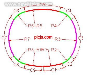

摘要:本文详细分析基于DELTA自动化产品在上辊式万能卷板机上的应用技术。具体的应用包括一段弧线和N(9)段弧线的应用,9段弧线主要是油罐车罐体的加工一次成型。

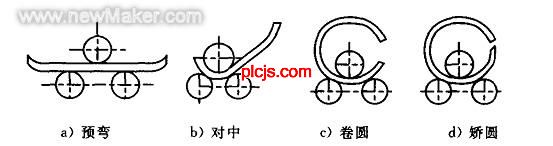

卷板工艺是利用卷板机对板料进行连续3点弯曲的成型过程,如图1所示,卷板工艺过程由预弯——对中——卷圆——矫圆过程组成。卷圆工艺过程分析:上辊万能式卷板机的下辊为固定间距,上辊为万能式,可实现升降及前后移动,上辊升降由液压缸驱动,前后位移由电机驱动,下辊由主电机经减速器后驱动,因此具备数字控制的整机条件。
佳工机电网
图1 卷板成型工艺过程
2.1 预弯
板料卷制时,平板两端各有一段长度,由于没有接触上辊不发生弯曲,称为剩余直边。为了避免板料从工作辊间脱出,实际剩余直边常比理论值大。对称弯曲时为(6~20)£(£一板厚),非对称弯曲时为对称弯曲的1/6~1/10。由于剩余直边在矫圆时难以消除,并造成较大的焊缝应力及设备负荷,容易产生质量和设备事故,故卷制前必须对板料进行板边预弯,使剩余直边接近理论值。本机是非对称弯曲,具有预弯边的能力。
2.2 对正
对正的目的是使工件母线与辊轴线平行,防止产生扭斜。
2.3 卷圆
卷圆的方式分为一次进给与多次进给。冷卷回弹量显著,需加一定的过卷量。
2.4 矫圆
轿圆一般分为三个步骤。
(1)加载。根据经验或计算将辊筒调到所需的最大矫正曲率位置;
(2)滚圆。将滚筒在矫正曲率下滚卷l~2圈(着重滚卷近焊缝区),使整圆曲率均匀一致;
(3)卸载。逐渐卸除载荷,使工件在逐渐减少的矫正载荷下多次滚卷。

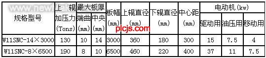

2.5 技术参数和自动化要求
(1)卷板机技术参数参见表1。
表1 卷板机技术参数
佳工机电网

(1)位移量控制。根据操作人员输入的卷板弧线长度、弧线半径、板材材质参数,控制器自动计算卷板机各个运动部件在不同卷制阶段的理论位移量,例如一款机器是专为油罐车的罐壳的,那么只要把状态打到自动,找好开始原点,按下启动,一次自动成型,做好后下料结束后机器会自动复位到原点开始下一个产品,参见图2。

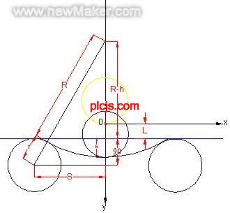

(1)设计条件(mm)。需要卷取材料的弧线半径为R;下辊的半径为r=95;两下辊的中心距的一半为S=180;板材的压下量为h;上辊原点距离下辊上平面的高度为L
(2)几何数学推导。
根据图3:
(R+r)2=s2+(R-h+r)2
得到:
佳工机电网
上辊每次在做产品之前处于原点,我们只要控制上辊在二维平面的坐标就可以了,即控制y= h+L就可以了。
其中R为工艺设定值、L、D2为已知恒定值,带入就可以得到h的值,在做不同的弧度的罐体时我们只要根据h=f(R)就可以控制上辊升降的切换,每段孤线的长度可以由装在下辊同心轴上的编码器来控制,根据反馈的脉冲来控制每段弧的起始和结束。
