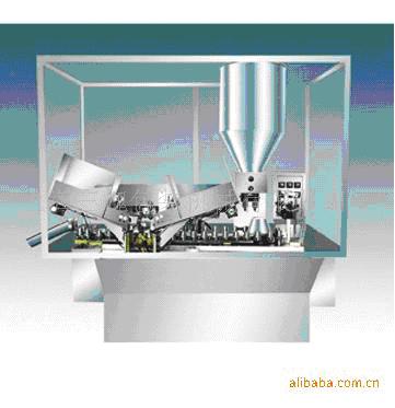

  本机型广泛适用于化妆品、牙膏、制药、食品、化工等行业采用软管包装的产品的灌装封尾。本机型特点:具有自动上管、定位、无管不灌和自动出管功能。本机型(GF100)比用户原有的GF80机型的灌装封尾机的效率有大幅度的提升,产品与国内同行业制造商相比处于领先地位,在国际上也享有较高声誉。

  三、本机主要由以下几部分构成
  料斗、上管、对色标、灌装、封合加热及落料几部分构成

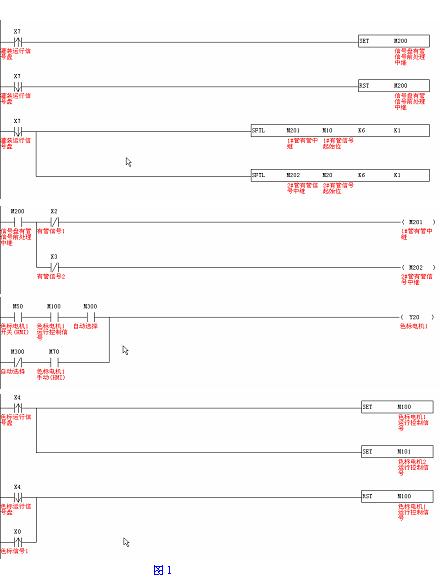

  关于色标电机的动作主要和信号盘有信号(有信号时整个环型是不动的),以及当前对标位置是否有管(整个传送带一次移动两个工位每个加工工位是否主要依据两个有管信号检测光电检测并传递,具体处理程序见下图1),再根据色标光电进行自动对标。

  灌装头的动作主要和信号盘有信号(有信号时整个环型是不动的),以及当前灌装位置是否有管,若有即可打开灌装阀执行灌装动作,若没有则关闭灌装阀不执行灌装动作。

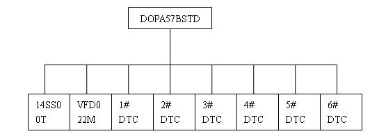

  四、系统架构
  上图为本系统的网络架构图。
  (1)温控部分

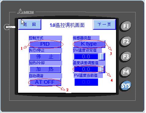

  整个系统的整体统配工作有DELTA的DOPA57BSTD的HMI完成。本机尤为特出的是6台温控器的调机工作可以通过HMI的直观、友好、方便、快捷调机画面迅速简单完成极大的方便调机人员,与传统意义上的温控表相比有着相当大的优势。下面为在HMI中组态温控表调机画面:
  在此画面中我们明显可以看出温控表的调试相当方便,图中1#标志框可以任意选择温控的控制方式;2#标志框用于选择PID控制方式时P、I、D三个参数的自行整定工作,DTC的P、I、D自整定功能大大节省调试时间,并大大降低了对调试人员的技术要求;3#标志框可以自由选择传感器的类型,即使当最终用户端的传感器损坏时选择了不同类型的传感器也没有关系;4#标志框在传感器发生漂移误差线路损耗时可以通过此参数进行修正,这也充分体现DTC对于工业现场的实际环境有着较强的适应性。其他5块温控类似此处不再祥述。
