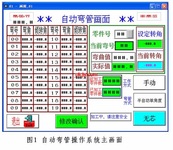

A、分手动、半自动、全自动等多种操作方式,并可满足有芯棒和无芯棒,单角度和多角度,二维角和三维角选择等不同控制要求场合的特定需要。
B、可存储上百种产品型号,每种型号可设定20个弯管角度参数和20个旋转角度参数,可满足多种复杂、多角度、不同空间的要求,并可对工作进度进行实时监控显示。如图1所示;

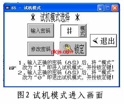

D、可选择试机模式,用于机械的磨合,符合管理员权限的人才可选择试机模式,对不同的用户进行不同的操作从而保证系统安全。如图2所示;

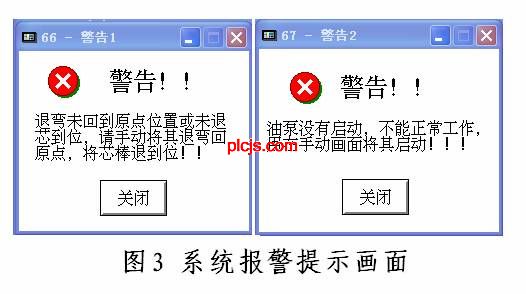

F、完善的报警系统,在操作不当或机械故障时能在屏幕上作出提示,并停机报警。如图3所示。
