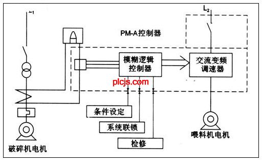

系统根据喂料机电机的功率采用不同的标准控制柜,柜内装有与电动机功率相适应的三相交流变频调速器,启动、保护设备及其他相关仪表。破碎机电机电流经过互感器接入控制柜,然后经霍尔元件进入模糊逻辑控制器。控制器直接对变频器进行逻辑控制。柜内还有多个控制点,分别用于破碎机及系统连锁保护。通过对控制器参数的修改设定,即可使破碎机负荷控制达到满意的效果。基本配置见图3。
newmaker.com
图3 破碎机模糊控制配置
