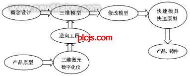

快速成形技术基于计算机辅助设计及制造技术、逆向工程技术、分层制造技术、材料去除成型、材料增加成形技术的集成;快速成形其基本过程是:首先设计出所需零件的计算机三维模型(数字模型、CAD模型),然后根据工艺要求,按照一定的规律将该模型离散为一系列有序的单元,通常在Z向将其按一定厚度进行离散(习惯称为分层),把原来的三维CAD模型变成一系列的层片;再根据每个层片的轮廓信息,输入加工参数,自动生成数控代码;最后由成形系统成形一系列层片并自动将它们联接起来,得到一个三维物理实体。快速成型的工作流程如图1示。
newmaker.com
图1快速成型的工作流程

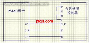

(1)半闭环的连接:PMAC卡输出的脉冲信号是带5V电源的开集极。台达伺服脉冲信号是使用外部电源的开集极的接线方式,36、43是脉冲正和方向正信号的管角,41是脉冲负信号的管角,37是方向负信号的管角;17和11短接、45和9短接是为了上电就让伺服电机励磁。接线方式如图2所示。
newmaker.com
图2 半闭环的连接

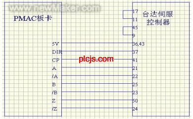

全闭环的连接:PMAC卡输出的脉冲信号和台达伺服的脉冲信号和伺服ON等的接线方式同半闭环的接线方式一样;不同的是全闭环方式将台达伺服电机反馈给伺服控制器的编码器信号,再反馈给上位机PMAC卡进行控制;其中21是A相+信号、22是A相-信号、25是B相+信号、23是B相-信号、50是Z相+信号、24是Z相-信号;接线方式如图3所示。

图3 全闭环的连接
