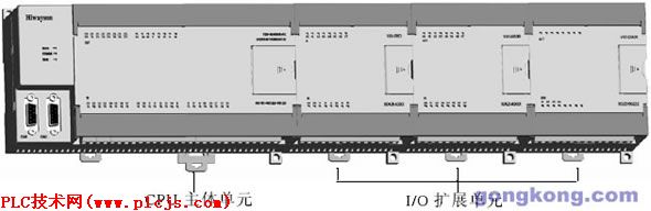

图
  图 2 V80 系列 PLC 结构示意图
  V80 系列 PLC 有 48K 的程序空间和 48K 的变量空间,适合于庞大而复杂程序的运行
  而且,其扩展模块本身带有 CPU 芯片,极大地分担了 CPU 模块的工作,使系统的运行更加快捷和稳定。
  上图的 CPU 模块采用 M40DT-DC,带有两个通信口,一个口可以在线编程,或者接监控电脑或者触摸屏,另一个 RS485 口可以用于与变频器或者其它仪表的通信。扩展模块模块分别是 E8AD2、E5THM 和 E4DA2,E8AD2 是电压输入模块,采集电子尺送过来的电压信号,用于液压和伺服的定位闭环控制。E5THM 是热电偶模块,带 5 路热电偶信号,同时还带 5 路 PWM 信号输出, E5THM 模块内本身内置 CPU 芯片, 可执行PID 算法,也就是说 E5THM 模块本身就是一个 5 路的温控仪表,CPU 模块在上电设置好参数后,E5THM 模块就可以自行控制固态继电器的通断,从而控制温度的稳定。E4DA2 输出的电压信号经变送器变为±10V 的信号供伺服控制用,用户也可以选用本体 CPU 模块上带的 50K 高速脉冲输出来驱动伺服电机,这样在精度上可以更有保证。
