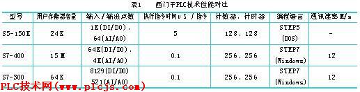

    冷带连续加工机组的过程控制系统一般按照工艺特点可以进行比较详细的分类,如焊机控制、锌锅控制、加热炉控制、辊涂控制、光整机控制等,但一般而言,冷带连续加工机组(镀锌机组、彩色涂层机组还是退火机组等)其通用的过程控制系统均为传动控制系统和与它关系密切的PLC系统再加上上位监控系统;20世纪80年代,宝钢2030冷轧厂08镀锌机组(1850mm、年产30万吨)的自动化系统根据当时自动化技术水平按照工艺区段方式共配置5台西门子公司的S5-150KPLC和一台上位工业控制机300-R30,属当时国际先进水平,目前自动化技术与20世纪80年代相比,进步极大,沿袭2030冷轧厂带钢生产机组工艺分段配置自动化系统的传统模式已不适应目前的自动化技术水平,表1为S7-400系列PLC、S7-300系列PLC与S5-150K系列PLC的技术性能对比;以表1技术性能对比为依据,通过分析,济南钢铁公司20万吨镀锌机组集成的自动化系统我们采用一块S7-400主CPU:CPU416-2DP;张家港机组(年产15万吨)采用一块S7-300主CPU:S7-315-2DP,实践证明,我们的系统配置模式完全满足生产要求;可以有以下结论:目前国内大型钢铁企业年产在20万吨左右的冷带连续加工机组自动化系统,只需1台S7-400主CPU就可以满足生产要求,对于年产在15万吨以下的中小机组只需要一台S7-300主CPU:CPU315-2DP就完全可以满足生产要求,这无疑极大地简化了冷带加工机组的自动化系统,使广大用户从中受益。

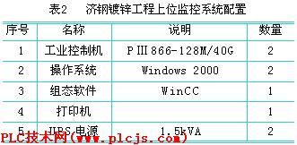

    监控系统通过PROFIBUS-DP总线与PLC主CPU连接,接受和采集原料、生产过程、产品有关信息,实现生产管理人员-设备-原料-产品之间的信息交换,对机组的正常生产和产品进行自动化管理;通过网络,把工艺参数设定值和对电气设备的操作从人-机界面接口传送到PLC,把机组的状态、电气参数及故障由PLC收集送到人-机接口的CRT显示器上;我院目前为济南钢铁公司技术总承包的20万吨热镀锌板工程上位监控系统采用WinCC组态技术对整个机组运行状态进行监控,系统配置见表2。
