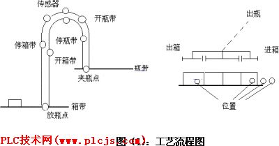

  四连杆装箱包装机控制系统由电气部分和气动执行部分组成。工作过程见流程图(图1)。

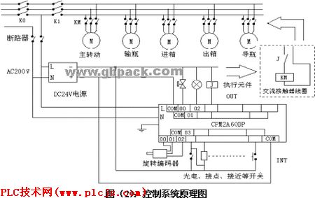

  3、4 系统输入回路中有光电开光和接近等开关,PLC上的DC24V电源容量就不足了,各输入、输出元件均使用DC24V直流稳压电源。PLC控制系统原理图见图(2)。
      3、5 为了使PLC系统安全可靠运行,采取了多种防护措施,如和系统中的强电设备分开接地,接地线的截面积大于2平方毫米。PLC输入和输出的感性负载都并联续流二极管等,以消除输入触点在断开时,感性负载因储能作用而产生电弧高于电源电压数倍甚至于数十倍的反电势对系统产生的干扰。见图(3)

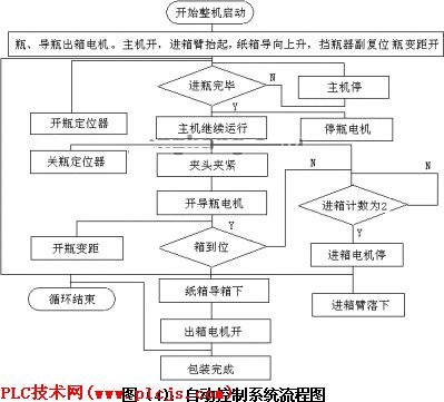

  PLC程序采用梯形图编写,其自动控制操作流程图见图(4)。
