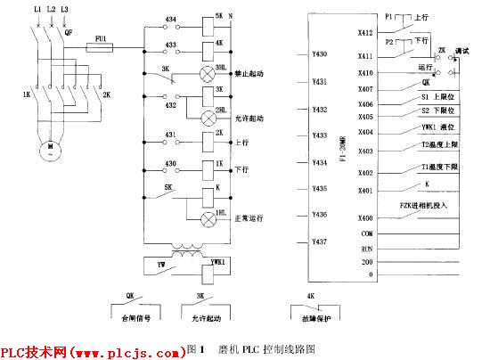

我厂2台Ф2.4mX7m 和2台Ф2.2Mx6.5m磨机1999年在设计时采用PLC控制的液体电阻起动器起动,经过几年的使用,效果良好。
 1 液体电阻起动器的功能要求
 1) 有调试和运行控制,便于检修和调试。
 2) 必须对极板的上下限进行控制,磨机起动时极板从上限开始向下运行,到达下限位置时,磨机起动完成,转子短路接触器5 自动合上。然后极板开始向上运行,返回到上限位置。
 3) 必须保证有足够的液位,不能低于规定位
 4) 液体温度不能低于或高于规定温度。
 5) 进相机投入时短路接触器K自动断开,进相
 机退出时短路接触器K自动合上。
 6) 当转换开关处于运行位置,极板处于上限位置,液位、温度正常时PLC给出允许起动信号,否则给出禁止起动信号。正常运行时如果上述条件有一个不具备,PLC给出故障信号,主电路自动跳闸。
 7) 磨机起动后如果极板不能向下运行,延时30S后PLC给出信号,主电路自动跳闸。
 2 PLC的选用
 考虑到整个控制系统输入和输出点数量较少,选日本三菱公司的F1-20MR型PLC 作为控制中心,该机具有12点输入8点输出,完全满足系统要求。控制原理见图1。
