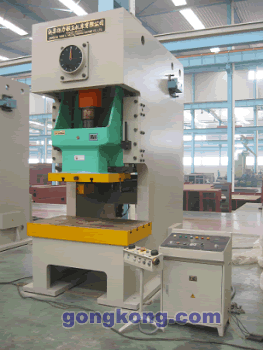

  JF21是某机械公司生产量最大的压力机系列,年产近3000台,JF21-110以上机型要求采用PLC进行集中控制,气路采用安全双联阀控制,可配置气垫装置,自动送料轴装置,光电保护装置,可搭配各种自动化设备,符合冲床铺安全标准。

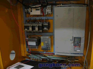

  配置:TWDLCAA24DRF+TWDDMM24DRF+ATV58,通过Schneider独有的Modbus协议很容易实现Twido和变频器的通讯。
  采用以Twido PLC为主要控制单元,和ATV58通讯,配上Schneider的全套解决方案,包括按钮指示灯、接触器、光电开关等,以Schneider1强大的物流和支持维护为后盾,给客户带来了极大的便利。通过和技术人员的交流及进行的培训,顺利完成了从先前控制系统到以Schneider产品为控制单元的改型。经过调试,系统已能很好的运转。
