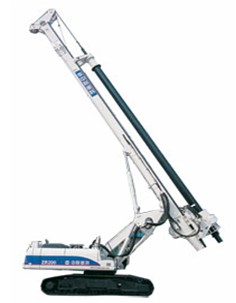

    ZR200型旋挖钻机是湖南省长沙市长沙中联重工科技发展股份有限公司(简称中联重科)自主研制开发的一种建筑基础工程中成孔作业的施工机械。中联重科是我国工程机械制造业的龙头企业,主要从事建筑工程、能源工程、交通工程等国家重点基础设施建设工程所需重大高新技术装备的研发制造。
    中联重科ZR200型旋挖钻机是一种大口径桩基工程的高效成孔设备,采用卡特彼勒专用可拓展履带底盘、自行起落折叠桅杆、可伸缩钻杆和液压先导控制。具有自动检测孔深、垂直度自动调整、回转自动定位、彩色液晶触摸屏直接监控显示工作状态参数和防误操作的逻辑功能控制,是大口径桩基础工程的最理想的成孔设备。据统计,在相同的地层中,旋挖钻机的成孔速度是传统转盘钻机的5~10 倍。在国外发达国家旋挖钻机早已作为灌注桩的主要施工机种。近几年旋挖钻机在国内已广泛应用于铁路、公路桥梁、市政建设、高层建筑等地基础钻孔灌注桩工程。右图为中联重科ZR200型旋挖钻机照片。
    ZR200型旋挖钻机的控制系统采用西门子S7-200CN系列PLC的CPU224主模块、EM223扩展模块及EM222扩展模块各一个,实现对旋挖钻机液压系统电磁阀的自动控制、外部传感信号检测及与液晶触摸屏通讯实现人机界面等功能。

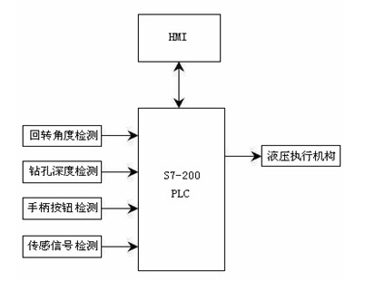

二、控制系统方案设计
    旋挖钻机结构复杂、外部传感装置分布较多、各机构动作逻辑性强,且作业时工况恶劣、机身振动强烈,需要设计采用质量可靠、功能丰富的控制部件以完成其控制功能。同时操作人员也需要通过清晰、直观的人机界面对设备进行全面的掌握与控制。
    通过选型对比,设计方案上采用西门子S7-200CN系列PLC作为控制系统的核心实现对旋挖钻机的全面控制、日本PROFACE 品牌GP系列液晶触摸屏作为人机界面对话设备,与外部传感装置、液压执行机构组成机电液一体化系统。下图为控制系统结构框图:

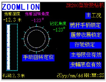

    触摸屏作为人机界面对话设备,主要进行钻进深度、回转角度的显示、深度设置、时间校对、及实现有关功能切换、按钮、指示、系统调试等功能。共设有:主作业画面、参数设置画面、报警记录画面、系统调试画面。其中主作业画面是操作人员工作时的主要对话界面。下图为主作业画面图:
