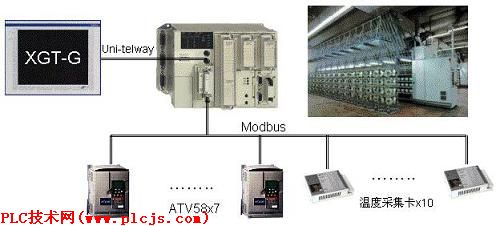

    高速弹力丝机的控制系统采用Micro PLC为控制核心,在CPU模块上配置Modbus通讯扩展卡(TSXSCP114,作为主站),采用ATV58F或ATV58(配VW3A58202编码器反馈扩展卡)系列变频器(内置Modbus接口,作为从站),通过Modbus总线通讯控制方式实现传动系统的控制;温度控制部分,采用带Modbus总线接口的专用温度采集卡(作为从站),通过同样的Modbus总线将温度信号采集入Micro PLC,经与设定温度比较的PID运算后,通过开关量输出口输出;同时配置Magelis XBT-G 10.4”黑白触摸屏实现线速度、牵伸倍数及各点温度等工艺参数的设定以及整个系统的监控。由于系统程序量较大,在Micro PLC的CPU模块上,同时配置了32K内存扩展卡(TSXMFP032P)。
3. 控制系统简介
    ATV58/58F变频器采用带速度传感器反馈的闭环磁通矢量控制方式时,静态调速精度为0.02%,完全满足高速弹力丝机的调速要求。 此外,ATV58F变频器内置了增量编码器接口,编码器电源电压为+5V;采用ATV58变频器需要配置VW3A58202编码器反馈扩展卡,编码器电压电压为+24V。
    对ATV58/58F变频器内置了Modbus接口(即操作面板接口),可以通过通讯控制方式进行控制,控制精度为1转(相当于0.015Hz)。对变频器采用通讯方式控制,不仅可以有效避免传统模拟量信号控制所带来的共模干扰和模/数转换精度误差等问题,提高数据传输的可靠性和精度;同时可以最大地简化接线方式,并实现信息的双向交换。
    ATV58/58F变频器内置的Modbus接口物理层为RS485,采用Modbus RTU方式 (8个数据位、1个停止位、无校验位),波特率必须为19.2Kbit/s,连接介质可采用屏蔽双绞线,传输距离可达1000 米,物理层限制单总线上连接变频器最多为18台。该接口(SUB-D9)RS485管脚定义及匹配终端如右图。
