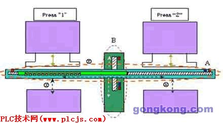

  -该设备上利用2轴往返伺服电机实现水平和垂直移动加工件。
  -过程:a.X轴和Y轴原点复位后,移动到待机位置
   b.加工的移动 顺序和压力有关,所有按1a2a3的顺序进行。

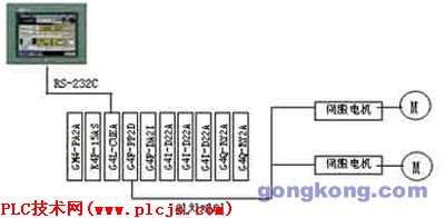

  3 系统构成
   通过 HMI ,PLC,伺服控制
   -利用监控设备来设定电机的停止位置和运行速度,并监控运行状态和输出值。

   1)使用2轴控制
   -X轴是往返水平方向、Y轴是垂直方向移动
   (使用目标位置和速度设定功能)
   -为了加工过程中使物体移动到准确位置,往返水平移动a水平,垂直同时移动a垂直移动的控制
   2)控制方面特性
   -以最快速度移动物体是设备控制的要点,因此要实现水平位置和垂直方向的高速移动控制
