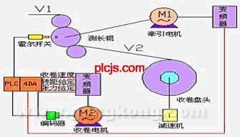

    纺织机械如:浆纱机、浆染联合机、并轴机等设备都会有收卷的环节。传统的收卷都采用机械传动,同轴传动部分的机械平均寿命基本上是一年左右,难于维护而且维护费用高。基于台达工控产品的张力控制变频收卷系统可取代传统的机械传动系统,保证整个收卷过程稳定,该系统借助台达公司的变频器,采用闭环矢量控制方案实现恒张力控制。为了保证恒张力,在小卷启动的瞬间、加速、减速、停车和大卷启动时,对不同卷经进行不同的转矩补偿,保证整个收卷过程中避免小卷时张力过大,大卷启动时松纱的现象,图1是单台张力控制变频收卷系统的结构框图。
图1
  图1 系统构成及系统框图
    该系统的优点在于:张力在人机界面上设定,人性化的操作;采用长远卷径递归、空心卷径激活时张力线性递加、张力锥度计算和转矩补偿动态调整等先进控制算法;卷径实时计算精确度高,保证了收卷电机输出转矩平滑性能好,可自己纠正卷径值;尽管操作人员进行加速、减速、停车、再激活时极易造成爆纱、松纱现象,但实施变频收卷改造后系统收卷稳定,张力始终恒定;克服了机械磨损,延长了机械的使用寿命,设备维护使用方便。值得注意的是该系统用工控机极易实现群控,进而有利于实现管控一体化的系统集成。

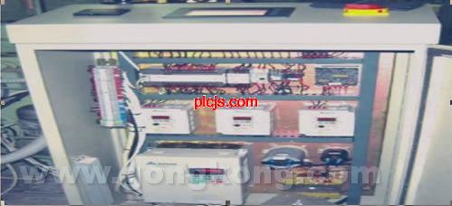

    帘子布织机是剑杆织机的一个特类,除具有一般织机性能外有其特殊性。采用以台达 ES型PLC、DOP-A型HIM、B/M型变频器构建的新颖电控系统,如图2所示。其创新主要体现于:主机采用台达 B型矢量型变频器控制,摆脱了传统的离合器控制模式,可实现主机电气无极调速功能;送经电机、卷曲电机、大卷装均采用台达 M型变频器控制;运用台达 MODBUS通讯协议构建主机、送经电机、卷曲电机、大卷装控制系统;摆脱了传统的模拟量控制;信号采集、处理采用台达ES型PLC作为CPU处理中心;显示采用台达人机界面,摆脱了传统的LCD模式。上述优点是传统织机控制系统无法比拟的:机械结构大大简单化;可高达450转/分,这是同类机种高不可攀的车速;主机采用变频控制,使织机车速可实现变频调速控制。
图2
  图2 帘子布之机电控箱内示图
    该系统已在江苏泰州化纤厂投入使用,具有结构简单、操作方便、界面简洁、稳定可靠,成本低廉等特征,是传统控制系统的最佳替代产品。
