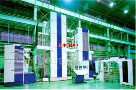

   2. 无轴传动新闻轮转机特点
  (1)4 色彩色印刷機的各彩色印刷装置的左印刷辊和右印刷辊由高精度同步定位控制器来驱动,实现纸张传送机构的满负荷无轴化。
  (2) 在彩色印刷部上实现了在印刷过程中不用停机就可以离脱印刷装备,参入装置,进行印版替换等功能。
  (3) 采用了不用停机即可在运行过程中自动地调节各印刷装置的位相和原点位置的方式。
  (4) 装备了在印刷过程中可以微调整印刷辊的同步位置,补正印刷版的安装误差以及由紙张的伸缩引起的印刷偏差的register控制功能。
   (5) 由于使用了永磁同步型步电机「ED 马达」,使电机的体积减小,重量减轻,中心高降低,驱动轴??联轴器??減速機等传动设备的大幅削減使机械结构简单化。
  (6) 运行状态的监控,运行参数的设定,原点位置的变更等由人机交互界面(HMI)进行显示控制。
  图1 无轴新闻轮转机外观图

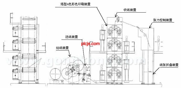

   3.1 机械结构
   图2表示无轴传动轮转机的机械结构
  (1) 塔型4 色彩色印刷装置 1 套
  (2) 纸张折叠装置 1 套
  (3) 给纸装置 1 套
  (4) 送纸装置 1 套
  (5) 收纸装置 1 套
  (6) 张力控制装置 1 套
  您正在看的自动化论文是:东洋电机产品VF64及ED64在无轴传动新闻轮转机上的应用。
  图2 无轴传动轮转机机械结构图
