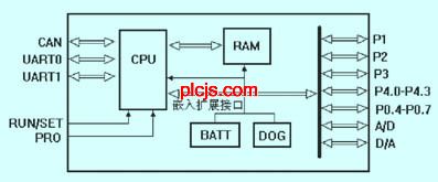

  嵌入式芯片组由黄石科威自控有限公司研发。嵌入式芯片组是一种加载了PLC实时内核,具备PLC功能和CAN、RS232/485通讯功能、能够完成各类常规功能(I/O、A/D、D/A等)的控制模块。能够用梯形图语言编程实现过程控制,通讯功能的实现只需进行简单的设置,作为一款加载了系统软件的硬件平台,它大大缩短了产品的开发周期、简化了产品的设计过程。黄石科威自控有限公司EASY CORE 1.00 是一个加载了EASY-V1.00嵌入式PLC软件平台的核心芯片组,用于设计PLC,专用控制器(客制式PLC)及其它自动化装置PLC功能的嵌入。芯片组原理框图参见图1。
图1  芯片组原理框图
2.2 嵌入式芯片组基本性能
  (1) 供电:+5V 200mA,RAM掉电保护5年。
  (2) CPU:C8051F040。
  (3) 嵌入扩展能力
  ●  32 I/O:可复用成SPI、I2C接口及外中断、外计数、AD等。
  ●  4 AD:12位精度,100 KPS。
  ●  2 DA:12位精度,100 KPS。
  (4) 通信接口
  ●  CANBUS:系统软件管理,使用工具软件CANSet构建CANBUS总线网络。
  ●  UART0:系统软件管理,用于梯形图编程、监控,支持人机界面及用户驱动程序下载。
  ●  UART1:系统软件管理,用于下载CANBUS网络参数、构建RS485网络及支持
  第三方设备互连。

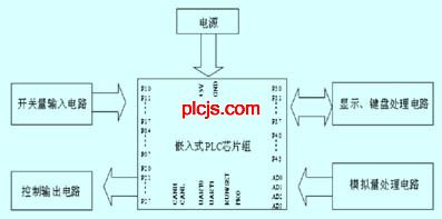

3.2 硬件设计
  基于以上的控制要求,硬件整体结构图如图2所示。
图2  硬件整体结构

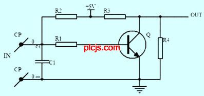

  (1)开关量输入电路如图3所示。
图3  开关量输入电路
  由于嵌入式PLC芯片组所使用CPU的电源为+3.3VDC,故在设计开关信号输入电路时要考虑其高电平信号幅值不要超过+3.3VDC。

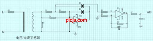

  (2)电压或电流信号采集电路如图4所示。
图4  电压或电流信号采集电路
  在设计模拟电路时,要考虑最终送至芯片组AD接口的电压幅度以及所选择的参考基准电压。

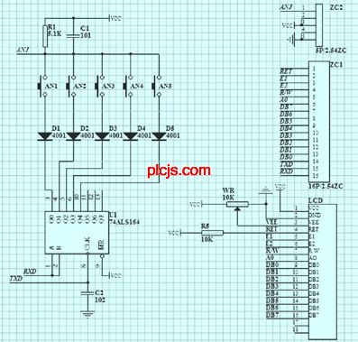

  (3)显示、键盘处理电路如图5所示。
图5  显示、键盘处理电路

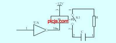

  (4)继电器输出控制电路如图6所示。
图6  继电器输出控制电路
