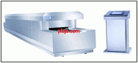

图1 燃气式隧道炉及电控箱外观图
    根据设备的特点及客户提出的要求,该设备电器配置为:一台型号为DOP-A10TCTD的人机界面;一台DVP-60ES可编程控制器;两台DVP-04PT/S温度量测模块;一台VFD037M43A变频器,通过对PLC可编程控制器及人机接口程序的合理编制来完成系统整合,实现设备的电器控制。

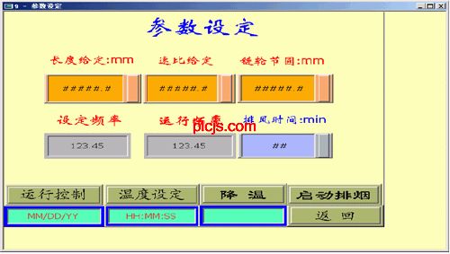

    参数设定画面如图2所示。不同型号的隧道炉首先要通过长度给定,速比给定,链轮节园给定,这是一个通用参数叶,适用于所有类型的隧道炉。该参数叶还可以监视变频器的设定频率和运行频率值以及设定排风时间。
图2 参数设定画面

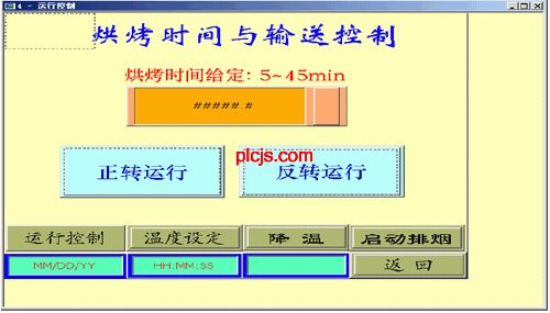

    烘烤时间与输送控制画面如图3所示。在人机接口上制作的交替型按钮通过PLC程序的控制来完成变频器的正反转运行启动, 正反转运行启动上面覆盖走马灯,当正转运行启动时文字正转运行循环以走马灯的形式来显示,反转亦然。
图3 烘烤时间与输送控制页面
    变频器的频率是人机界面通过RS485和变频器通讯来完成频率设定的,通过数值输入组件给出烘烤时间后就可以通过事先编好的CLOCK宏运算出实际运行中应该设定的频率值,将此值赋给变频器的2001H频率设定地址,完成运行频率的写入。

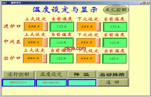

    温度设定与显示画面如图4所示。在人机界面上通过数值输入和数值显示组件来完成的,DVP-60ES和DOP-A10TCTD通过RS232通讯,DVP-60ES和DVP-04PT通过RS485通讯通过温度模块04PT读回该区PT100的温度从而来完成温度的反馈,通过PLC程序来控制燃气阀门的开闭,实现温度闭环调节,达到各烘烤区间工艺温度控制。
图4 温度设定与显示

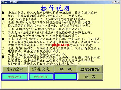

    燃气式食品隧道炉的操作说明如图5所示。
图5 操作说明

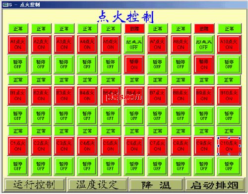

    设备出现点火故障时点火指示灯会出现红色故障报警显示,从而知道该点火器出现问题,连续自动点火三次后点火器仍不能点着火的情况下通过中间继电器将点火故障信号反馈给PLC输入,通过PLC程控D0值的写入来完成自动跳到报警画面,出现报警后实行人工手动控制点火器点火,手动点火确认确实是点火器故障后就要将此点火器暂停,待人工把点火器修理好后再进行点火。点火控制画面如图6所示。
图6 点火控制画面
